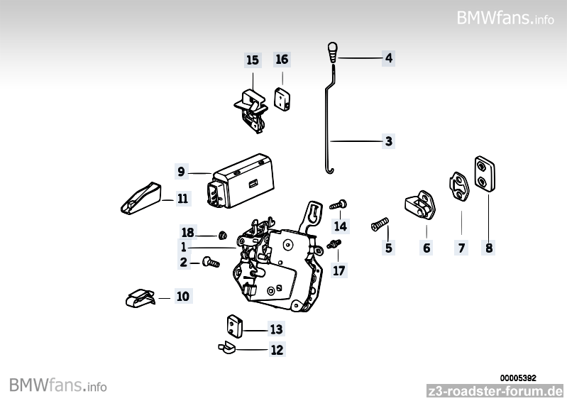

Beitragvon holger-zx12 » 03.10.2011 19:15
Hat der Schliesskeil 16€ gekostet, oder war der Schalter einzeln zu bestellen???
Normal kostet der Schliesskeil (Nr. 6 auf dem Bild) über 30€

Beitragvon derollmann » 03.10.2011 20:58
Ich habe das Teil Nr. 6 auf der Zeichnung bestellt. Der Mikroschalter ist integriert. Der freundliche Herr bestätigte mir auch die Artikelnr., die ich in einem anderen Thread und im ETK gefunden habe. Der Preis war 16 EUR und kleine.
