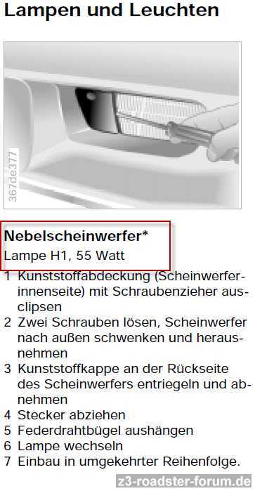

habe neulich noch einmal im Handbuch nachgeschaut, welche Leuchtmittel die Nebelscheinwerfer benötigen (siehe Bild) ...
Da steht also H1, 55 W. Gekauft. Versucht, diese einzubauen und ging nicht, da H7 benötigt wird! :enraged:
Jetzt habe ich 20€ vergeblich ausgegeben. natürlich ist mir das auch erst aufgefallen, als ich die Kunststoff-Verpackung schon (halbwegs) gewaltsam geöffnet hatte ... :(
Kann ich nicht lesen oder ist das echt ein Fehler im Handbuch?

Traue keinem :bmw: -Handbuch über den Weg, benutze es als Bilderbuch für Kleinkinder :mrgreen: . Bei so einem "preiswerten" Auto muß eine Anleitung für alle Modelle herhalten, und es wird das verbaut was die Amis so beim Zusammenbau noch in den Ecken gefunden haben.
In meinem Handbuch stehen auch H7 für das Abblendlich, teuere Philips gekauft und was ist drinn???????? HB4, also 35,-Euronen erst mal für die Katz.
Vor einem Birnenwechsel schau ich seid her immer vorher nach. :enraged: :enraged:
Also sei nicht traurig, dafür haben wir Super Zettis, man kann nicht alles haben.
Gruß Hans :2thumpsup:

Höchstwahrscheinlich wurden die Birnen während der Produktion verändert und die Bedienungsanleitung später oder garnicht aktualisiert.

da hat in Deiner Anleitung wohl der Fehlerteufel zugeschlagen - laut meinem Zuordn.Programm gab es keine H1 Nebler für den ZZZ.....
und nebenbei... 20.-€ für 2 H1 Lampen ist der Hammer - dürften maximal 10.-€ kosten....
