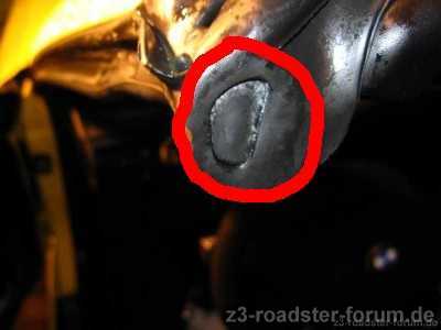

Ich habe an der Fahrerseite bei Regen Wassereinbruch. Vor allem bei starkem Regen und ruckartigem Bremsen merke ich, wie es an der rot markierten Stelle und dem Verdeck Wasser durchgepresst wird.
In diesem Thread wurde darauf aufmerksam gemacht, dass man Pattex Kleber auftragen könnte. Wenn ich nun die rot markierte Fläche mit Pattex einschmiere, werde ich dann wohl erstmal Ruhe haben?
Oder hat hier jemand schon eine andere Lösung für das geschrumpfte Gummi gefunden?

Ich habe die Stelle mit einem Scheibendichtmittel von Teroson abgedichtet.
Allerdings härtet das Dichtmittel nie komplett aus, dicht ist es aber.
Man darf aber nicht hingreifen, weil man das Zeug sonst an den Fingern hat.
Ich hätte auch lieber ein Dichtmittel das aushärtet und trotzdem flexibel bleibt, habe aber noch kein passendes gefunden. :?

schneide doch mal einen Flicken von einem Fahradschlauch aus und lege dies mal vor dem Schließen dazwischen. Wenn´s nun dicht ist kannst dir den Flicken sauber zurechtschneiden und ankleben.
Weiß zwar nicht ob es die ausschließlich beste Lösung ist,aber ich würds so probieren.
