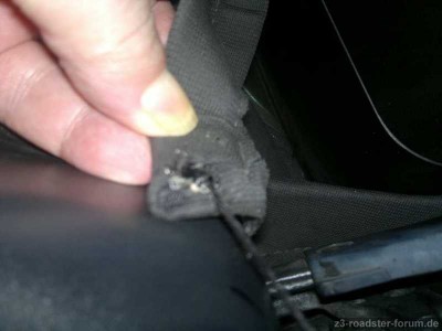

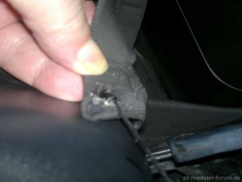

An meinem Verdeck hat sich vorne links innen ein schwarzes Band gelöst und die Spannung der Stoffes läßt nach. Kann mir jemand sagen, wo das Band befestigt werden muß? Die Schemazeichnungen des Daches sind leider keine Hilfe. Die Werkstatt hat probeweise ein Spannseil vorne links bestellt.

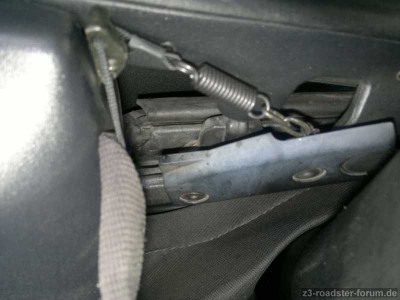

Meinst du das Seil
Hat die Nr. bei BMW 54318413878 und kostet im Internet ca. 20 €
Ich hab das mit einem Packseil plus schwarzem Edding wg. der Farbe gelöst nachdem mir das das letzte Orginalseil nur 2 Jahre gehalten hat.
Muß noch mit dem Edding bearbeitet werden.
Befestigt auf der einen Seite an der Feder auf der anderen an einem Haken im Verdeck den man aber relativ leicht raus bekommt.
Gruß aus MUC
Spannseil Orginal
Spannseil Rechts ohne Edding wird noch bearbeitet

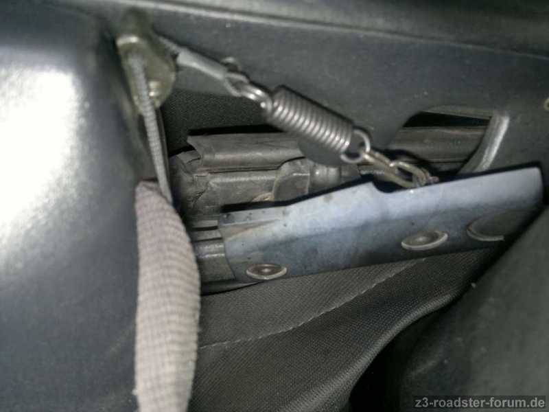

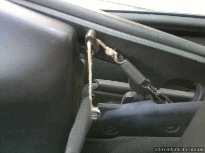

Hallo lutzd
Hab jetzt ein Bild für dich für die Befestigung am Verdeck. Leider nur eine Handyaufnahme.

Beitragvon lutzd » 05.09.2011 21:00
Hallo z3opade,
Herzlichen Dank für die Hilfestellungen, ich werde auf die Suche gehen und das Resultat mitteilen.

Re: Befestigung am Verdeck löst sich
Beitragvon lutzd » 06.09.2011 12:25
Hallo z3opade,
Voller Erfolg, das Seil war gerissen. Es ist erneuert - hoffentlich hält es länger.
Danke für die Bilder.

Beitragvon Timberwolf » 07.09.2011 09:58
die ganze Konstruktion mit Seil und Feder, ist nach meiner Ansicht nur um das geschlossene Innenverdeck sauber zu spannen.
Bei meinem ist es auf beiden Seiten aus der Halterung gerissen.
Mein Reparaturerfolg.
Ich habe die Feder und das Seil durch ein Hutgummi ersetzt. Das ist ein ca 1,5 mm dickes Rundgummi mit Gewebe, was in Haushaltswahren als Meterwahre verkauft wird. Kosten ca. 1,00 € pro Meter.
Gruß Volker
