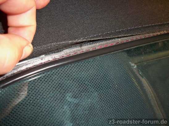

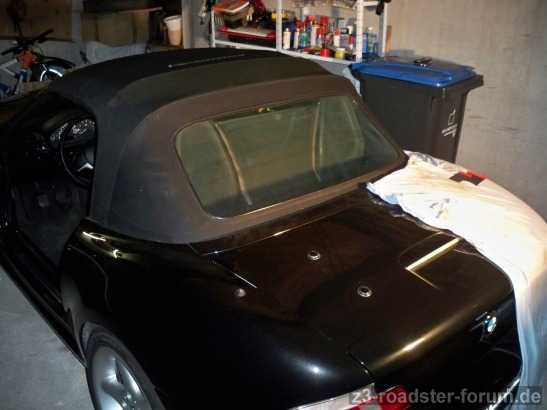

meine Frau und ich haben uns an das jedem hier bekannte Thema offene Verdecknaht am Keder der Heckscheibe herangetraut und wie ich denke mit Erfolg.
Die Wahl des Klebers war das schwierigste an der Sache und wir haben uns für diesen hier entschieden:
"Pattex Repair Extreme Powerkleber".
Gründe: Extrem widerstandsfähig gegen Dehnung, Temperaturschwankungen von -50°C bis +120°C, Extrem elastisch, Klar, Für fast alle Materialien.
1. Das Verdeck unter dem Keder ringsum hervorholen
2. Die alten Klebeflächen mit Alkohol gründlich gereinigt
3. Die überschüssigen Franzen am Verdeckstoff abgeschnitten

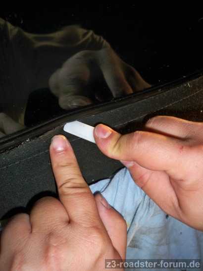

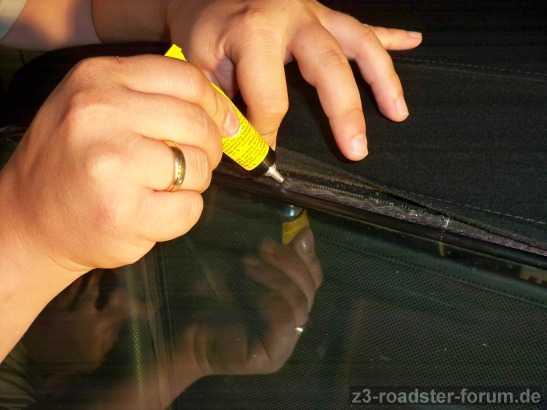

4. Stück für Stück den Kleber aufgebracht und mit einem Kunststoffkeil unter den Keder geschoben.
Davor
Blick unter die Verdecknaht
Kleber einfügen
Einsatz Kunststoffkeil

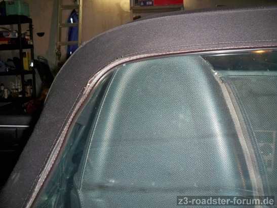

Fertig

die Erfahrung mit dem Kleber würde mich Interessieren, in ein paar Wochen. Da schon viel experimentiert worden ist.
Ich habe sehr gute Erfahrungen mit Windschutzscheibenkleber.
Da er meist nur in Kartuschen vertrieben wird, habe ich ihn in eine Spritze umgefüllt.
Die Vorgehensweise ist genauso, wie du beschrieben hast. Ein Zusatzhinweis für alle die es selbst machen möchten.
Nur ganz wenig Kleber verwenden. Sollte Kleber auf den Reißverschluss gelangen, gibt es Probleme beim ev. Austausch der Heckscheibe.
Gruß Volker

Exakt mit dem Kleber hab ich damals meine alte Heckscheibe geklebt, nachdem BMW sie 3 mal geklebt hat und es nie länger als 2 Monate gehalten hat. Mit Pattex Repair Extreme hats dann 3 Jahre (incl. 2 Winter) anstandslos gehalten und würde wahrscheinlich immer noch halten wäre nicht die neue Heckscheibe gekommen.
Ich hatte aber keinen Kunststoffkeil, sondern eine Tankkarte im Kreditkartenformat.
Ich verwende seitdem diesen Kleber für alles was geklebt wird und flexibel bleiben soll. Ich echt Klasse und hält bombenfest. :2thumpsup:

Beitragvon Wolfgang1975 » 05.09.2011 12:25
Hi,
naja. Im Augenblick gönne ich dem Kleber noch die Zeit die er braucht (24h). Danach wird er den Witterungsverhältnissen (Regen) ausgesetzt werden.
Ich werde berichten wie er sich macht und ob das nun hält.

Beitragvon Wolfgang1975 » 14.05.2012 19:01
Hallo Tobias,
ja bist jetzt bin ich sehr zufrieden. Sogar den Dampfstrahler hält es stand ;-)
Sicher ist es keine Sache für die Ewigkeit, aber Aufwand und Nutzen sind ok.
Viel Erfolg.
Wolfgang
