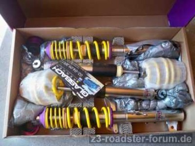

Hi,
endlich ist es soweit und ich darf mich glücklich schätzen nun mit ein paar Updates weiter zu fahren....
-KW Gewindefahrwerk Variante 2 INOX
-Stahlflex-Bremsleitungen vorne u. hinten
-Neue Domlager vorne u. hinten aus dem Hause Meyle
-Schicke ATE Powerdiscs auf der Vorderachse
-Ferodo Race- Beläge auf der Vorderachse
-H&R Spurverbreiterungen HA: 25mm pro Seite und VA: 10mm pro Seite
Ergebnis: Das war schon längst fällig. Jetzt erst macht es RICHTIG SPAZZZ mit dem Zetti
WICHTIG: An dieser Stelle nochmals recht herzlichen Dank für meine Helfer Karin und Malte !!!! So macht tunen Spass :2thumpsup:
Wolfgang

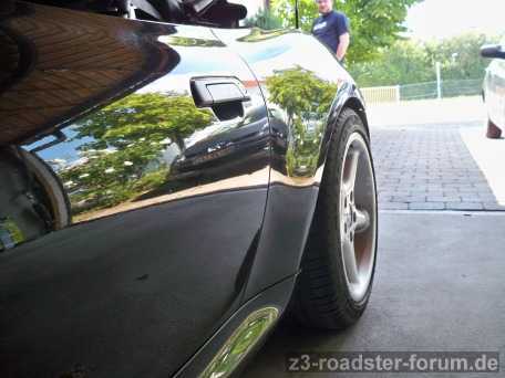

Wow, 25 je Seite hinten? Darf ich fragen, welche Reifen/Felgenkombination du fährst?
Ich war der Meinung, dass selbst bei 7,5x17 und 225er Reifen nur 20mm je Seite gehen...
Sieht aber echt toll aus!

Hi Flo,
klaro darfst du fragen :-)
Vorderachse: 7 1/2 x 17 ET 41mm mit 225/45ZR17
Hinterachse: 8 1/2 x 17 ET 41mm mit 245/40ZR17
Wolfgang
P.S.: Bis jetzt streift noch nix am Radkasten. Hoffe der TÜV sieht das genauso :-)
