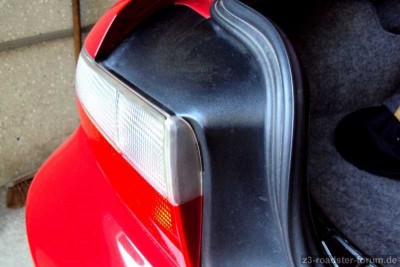

Ich habe jetzt die 3. Stelle an meinem Zetti gefunden, wo Wasser reingelaufen ist. Ich dachte, ich wäre nach dem beheben der zweiten "Undichtigkeit" fertig und habe heute beim Waschen nochmal eine Hardcoreprüfung vorgenommen.
Leider schon wieder Wasser hinten links :enraged:
Und jetzt ist Eure Meinung gefragt!!!

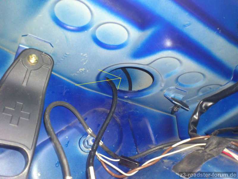

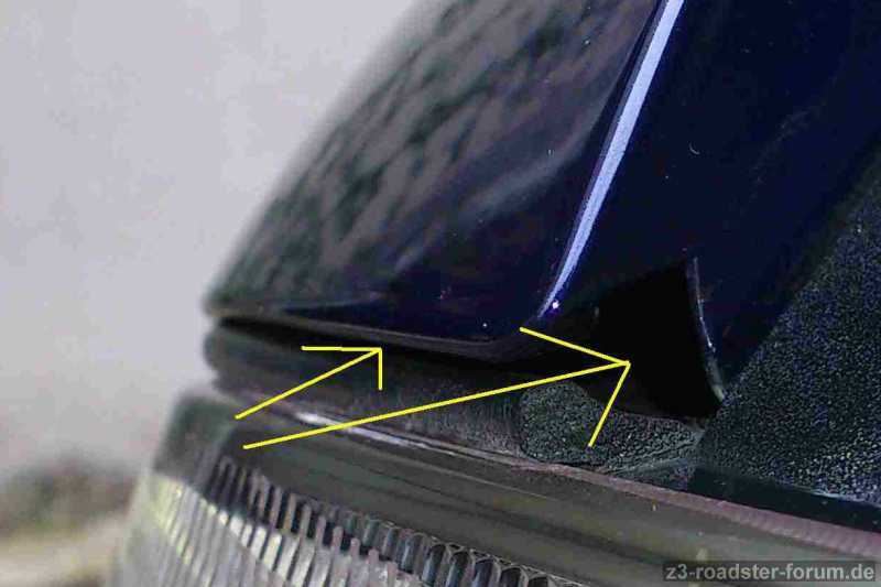

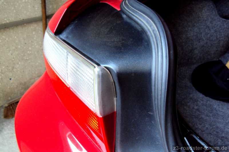

Das Wasser kommt aus der Öffnung --> Bild 3 (linke Seite oben unter dem Kofferraumfilz)
Ist da normalerweise ein Blindstopfen??? Dann würde der einfach bei mir fehlen.
Das Wasser gelangt über die Heckleuchtendichtung --> Bild 1 und auch vorbei an der offenen Stelle --> Pfeil Bild 1
und läuft dann unter dem Kotflügel entlang Richtung Fahrzeugfront bis zu dem runden Loch -->Bild 1. Von da tropft es einfach in den Kofferraum.
Ist das eigentlich normal das Wasser so weit in die Karrosserie vordringt. Ich habe extra originale weiß/rote Heckleuchten gekauft. Trotzdem sowas!
Vielleicht ist das bei euch auch so und es fehlt einfach nur ein Blindstopfen?? Mich würde dann nur verwundern, dass doch so viel unter dem Blechkleid nass wird :roll:

ja es ist defenetiv die Heckleuchte. Ich habe von innen ein Finger ins Loch gesteckt und von aussen mit einem Wasserstrahl auf die Heckleuchte.
Diese Öffnung ist genau unterhalb der Antenne? Könnt Ihr mir sagen, ob da normalerweise ein Blindstopfen sitzt. Irgendwie sieht das danach aus...
Leider habe ich die original heckleuchten nicht mehr, habe also keine Dichtung zum Vergleich. Könnte jemand ein Foto einstellen. Am besten eine Nahaufnahme wie Bild 1. Mich würde interessieren wie das offene Rechteck an der Kotflügelecke abgedichtet wird. Die Dichtung ist echt ein bisschen schwach. Habe eine Taschenlampe in die Öffnung (Bild 3) gesteckt und habe das Licht von aussen sehen können. Aber man erkennt das ja auf dem Foto.
Würdet Ihr vielleicht eine Zusatzdichtung auf die vorhandene kleben. Oder alte Heckleuchten besorgen und die Dichtung mit meiner tauschen??

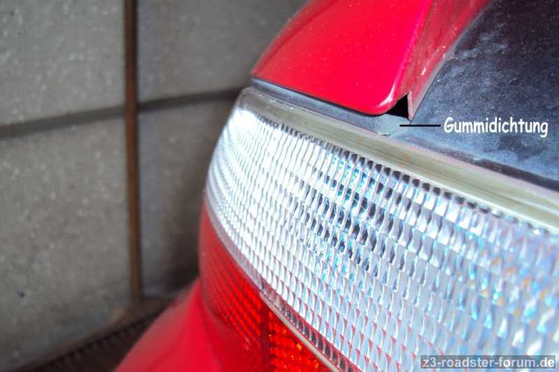

Hab mir das mal bei mir angeschaut ( orig.Rückleuchten ) , die Gummidichtung liegt fest an der Karosserie.
Du kannst folgendes versuchen, Leuchten lösen und nach oben an die Karosserie drücken und festziehen.
2. Möglichkeit mit schwarzem Acryl eine Lage über die Gummidichtung legen und einbauen. überflüssiges Acry bekommst du bequem mit Wasser ab.
:bmw: -Rückleuchten ( allerdings in gelb ) hab ich noch.
Anbei Fotos von meiner Rückleuchte.
Gruß Hans

Beitragvon MontrealAndre » 19.08.2011 17:06
Hallo Hans
Vielen Dank für Deine Mühe :2thumpsup:
Deine Dichtung ist glaube ich auch nicht dicker als meine...
Ich werde mich mal drum kümmern, dass ich das irgendwie dicht bekomme. Und ich werde mich mal bei BMW schlau machen, ob in die Öffnung ne Verschlußstopfen gehört.

Beitragvon Toni » 21.08.2011 15:51
Hallo Andre,
bei mir sieht es äußerlich auch aus wie auf den Bildern von Hans.
Dieses "Loch" habe ich genauso. Eigentlich müsste das Wasser, welches zwischen Kotflügel und Heckklappe läuft direkt da hinneinlaufen, aber tut es anscheinend bei mir nicht oder es nimmt einen anderen Weg als bei dir. :roll:
Gruß Toni

Beitragvon MontrealAndre » 23.08.2011 19:34
hallo
wenn du die stelle mit dem hochdruckreiniger oder mit einem wasserstrahl triffst oder die obere Dichtung dann wird es bei Dir bestimmt auch nass. Da hinter ist nämlich nichts, was das Wasser aufhalten kann. Du wirst da bestimmt nen Gummistopfen unter der Antenne haben und deswegen läuft es nicht in den Kofferraum sondern wieder am Auto runter.
Ist schon erschreckend wieviel so vom Auto nass wird wenn man mal nach dem Waschen die Heckleuchte ausbaut. Ich werde weniger mit Hochdruckreiniger waschen und wenn nicht so auf diverse teile halten.
Der Z3 ist halt kein 7er, sondern ein puristischer Roadster. Damit müssen wir leben und das ist auch gut so :D

Beitragvon Rubi69 » 23.08.2011 23:46
Bei mir (und ich denke auch bei Toni und anderen Z3) sollte das Teil #4 verbaut sein (vgl dazu Bildtafel in dem Link). Dieses schirmt den Innenbereich des Kofferraum um die Antenne vor Wasser ab. Aufgrund deines Fotoskönnte man jetzt den Eindruck gewinnen, dass dieses Teil bei dir fehlt.
http://static.bmwfans.info/images/epc/NDg0ODBfcA==.png
Wenn dieses Teil tatsächlich bei dir nicht vorhanden ist, dann müsste aber eigentlich schon ab dem Zeitpunkt seiner Entfernung Wasser in den Kofferraum kommen.
Da aber laut deiner Schilderung erst seit der Montage der anderen Rückleuchten Wasser eindringt liegt der Verdacht extrem nahe, dass die jetzt verbauten Rückleuchten ein grosses Problem sind.
Unabhängig von dem Vorhanden sein des Teiles #4 ist es immer extrem sinnvoll, Wasser aus Hohlräumen an einem Fahrzeug so gut wie möglich rauszuhalten.
Ob es jetzt der Wassereinbruch an den Leuchten selber oder aber an einem nicht 100% sauberen Einbau liegt muss extra untersucht werden,
Viel Erfolg
