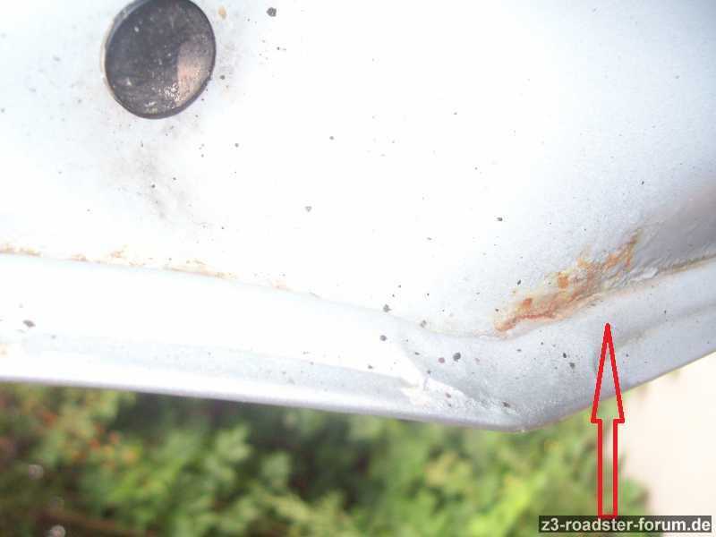

Beitragvon Tom87 » 16.08.2011 17:52
so schaut des ganze dann aus:
[ externes Bild ]
am dom habe ich auch noch eine kleine stelle gefunden, jeweils auf beiden seiten an der gleichen stelle:
[ externes Bild ]

Beitragvon Z3-Alfisti » 16.08.2011 17:59
Vorsicht ist besser als Nachsicht, aber mE ist das noch nicht besorgniserregend, solange du dich drum kümmerst.

Beitragvon Water-Joe » 16.08.2011 20:07
Hi,
es kann gut sein, dass sich mehr Rost unter der Dichtmasse befindet, dass merkt man, wenn sich die Dichtmasse leicht lösen lässt.
Entferne den Rost gründlich, Rostumwanderler drauf anschließend Grundierung wenn du willst noch mit dem passenden Lackstift an pinseln.
Viel Erfolg bei der Arbeit.

Beitragvon Tom87 » 16.08.2011 21:55
Hey water-joe, welche dichtmasse meinst du?
Tom87
Alter: 39
Beiträge: 857
Themen: 80
Bilder: 26
Registriert: 13.05.2009 17:19
Wohnort: Magdeburg
M roadster (03/1998)
Re: Rost v. innen an der Motorhaube
Beitragvon Steinbeizzzer » 16.08.2011 22:34
Das ist die Dichtmasse
Steinbeizzzer
Beiträge: 5026
Bilder: 66
Registriert: 10.04.2011 18:56
Wohnort: Solnhofen
Beitragvon Tom87 » 17.08.2011 09:16
ahh...wieder etwas gelernt;)
gut, muss ich die wieder drauf machen, wenn ich darunter den rost entfernt habe?
(und wie kriegt man des zeug überhaupt ab?)
frage mich grad ob des schonmal jemand v. euch gemacht hat, bzw. ob es nur bei mir solche ausmaße annimmt?
