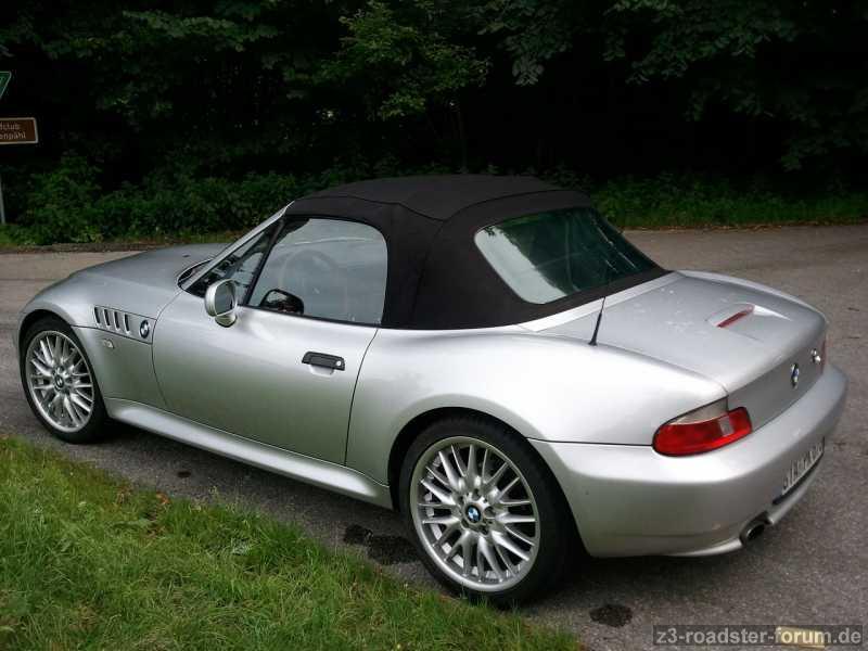

Ich habe diese drauf.
Styling Kreuzspeiche 72 vom E46
[ externes Bild ]
gibts auch in schwarz
[ externes Bild ]
Rechts mit 20mm Distanzscheibe, links ohne
...und so siehts am Zetti aus
[ externes Bild ]

Die oben abgebildeten Felgen hab ich auch drauf (heissen aber V-Speiche 72, nicht Kreuzspeiche).
Kurz gesagt: die passen ohne Probleme. Eine 8x17 ET 47 an der Vorderachse ist eh ab Werk schon freigegeben (beim FL), somit macht eine 8x18 ET 47 auch keinen Unterschied. Und die 8,5x18 ET 50 wandert 9mm weiter rein als die (ebenfalls ab Werk freigegebene) 8,5x17 ET41. Mit einer 10er Distanzscheibe hast Du also die identischen Verhältnise wieder hergestellt. Eine 20er passt auch problemlos rein... Alles ohne Karosseriearbeiten.
Do solltest aber bedenken, dass die 18 Zoll Reifen fast doppelt so teuer sind wie die 17 Zoll Mischbereifung.
Aber es schaut schon geil aus...
[ externes Bild ]
