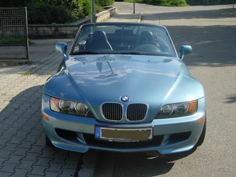

Beitragvon Rubi69 » 22.04.2005 12:31
Hallo TTKiller.
Die von dir angesprochene US-Version der gelben Gläser passt auch auf unsere ZZZs. Allerdings fehlt diesen das erforderliche Prüfzeichen und damit ist ein Einsatz in Deutschland nicht zulässig. Damit muss auch über einen Umbau bezgl. Begrenzungsleuchten / Standlicht nicht nachgedacht werden.
So sehen die gelben Positionsleuchten an einem ZZZ aus:
