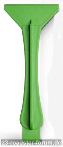

Beitragvon Fuxi » 09.04.2018 11:15
Ich habe dabei gute Erfahrungen mit den Kunststoff-Werkzeugen zum Öffnen von Handydisplays gemacht.
