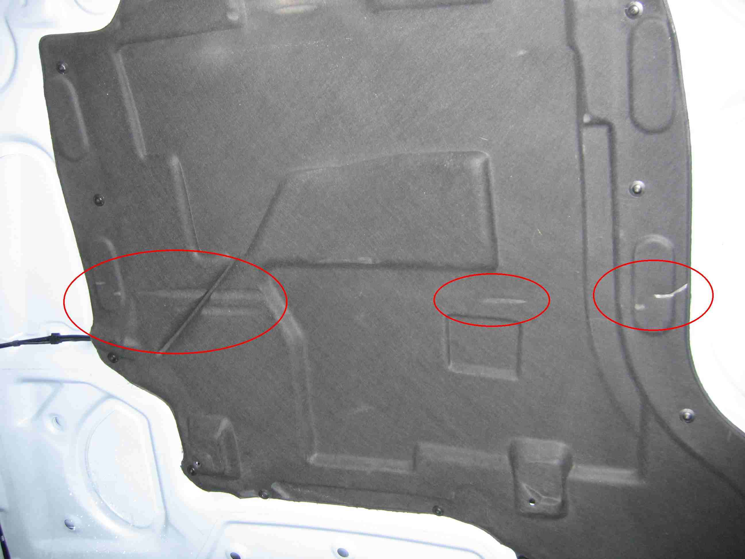

ich habe auch die Domstrebe von Wiechers drinn (die mit den beiden Rohren), und bei mir steht diese an der Dämmatte der Motorhaube an.
Die Dämmatte würde ich aber nicht entfernen, da sie sonst direkt an der Motorhaube anstehen würde.
Naja, geht halt nicht anders. :enraged: aber Dellen bekommt die Motorhaube deswegen nicht - zumindest bis jetzt. :wink:

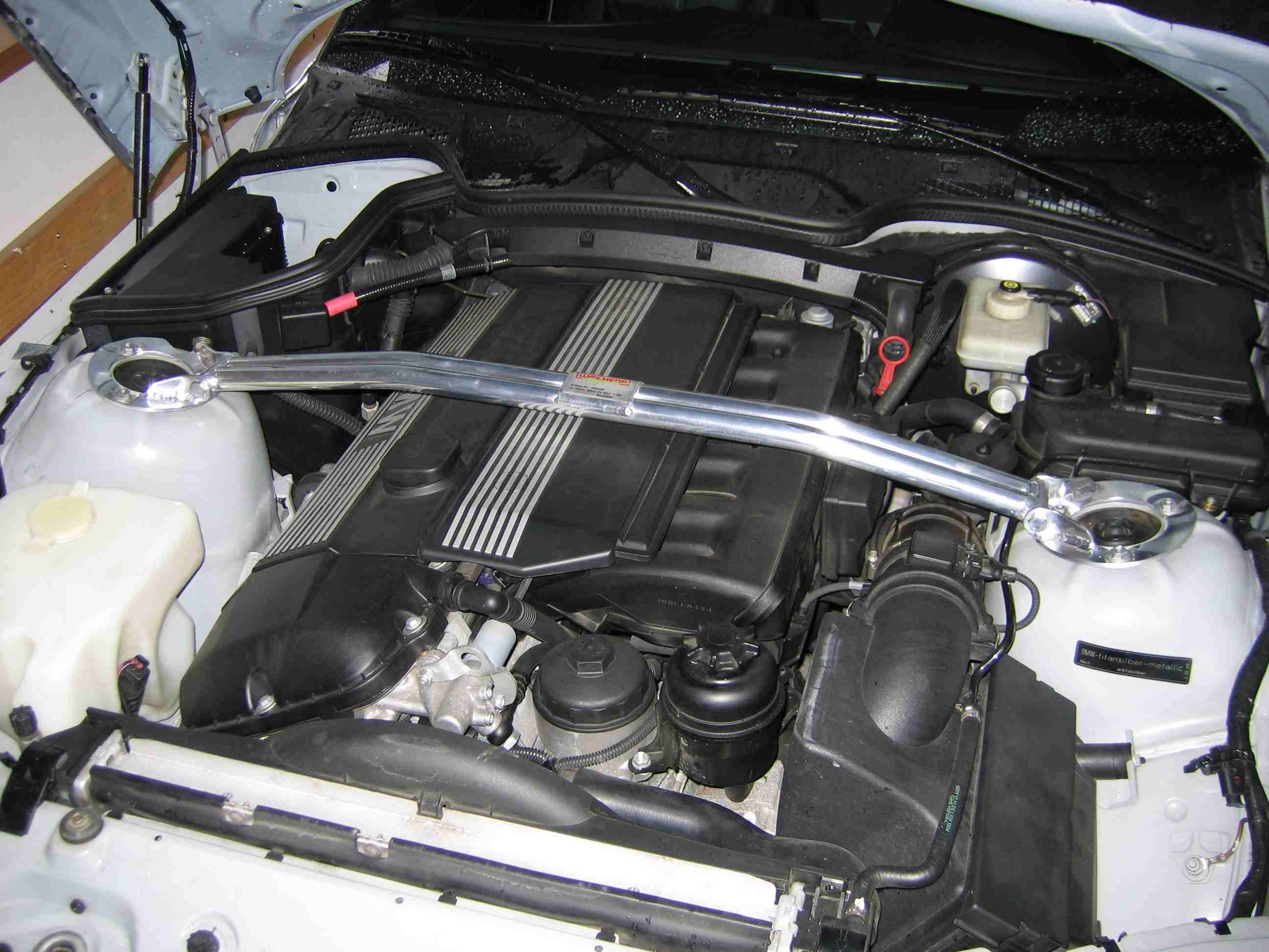

bei dieser Domstrebe : https://www.z3-roadster-forum.de/phpBB2/foto313.html
habe ich bisher weder Schwierigkeiten mit der Dämmung noch mit dem Verschließen der Motorhaube. :thumpsup:
Habt Ihr wirklich Wiechers Domstreben ( Alu) :?: :?:

Beitragvon netfriend » 20.04.2005 10:02
Ich habe mir *wirklich* ne Wiechers Alu-Domstrebe Nr. 062023 bestellt.
Die sieht auch so aus wie auf dem genannten Bild.
Ich möchte auch nicht die Dämmmatte ausschnippeln oder gar an der Motorhaube etwas nacharbeiten.
In einem anderen Beitrag habe ich nur was gelesen, dass die Motorhaube oft schlecht zugehen soll und sich teilweise sogar -auch erst nach längerer Fahrzeit- zwei Dellen bilden sollen.
Ich weiß aber nicht, ob da was dran ist oder ob derjenige diese falsch eingebaut hat oder ob es nur bei einer billigen, nicht passgenauen Domstrebe der Fall war. Also bitte nicht schlagen für die Frage :D

Beitragvon barney » 20.04.2005 10:39
Hi,
ich habe genau die Domstrebe wie sie auf dem Bild abgebildet ist. Ich mache heute abend mal Bilder von der Strebe und den Druckstellen in der Motorhaubendämmatte und stell sie hier rein.
Die Strebe kann gar nicht verkehrt eingebaut werden.
Ich habe die Strebe ca. 1 Jahr drinnen (sind in meinem Fall ca. 25tkm)
Barney

Beitragvon barney » 20.04.2005 15:57
Hi,
und hier die versprochenen Bilder.
Barney
