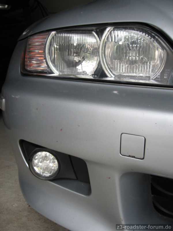

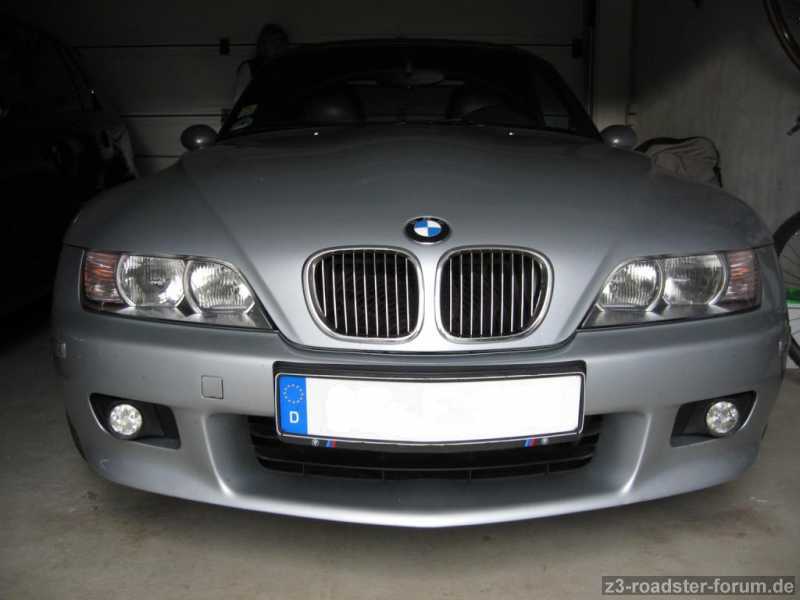

Hallo Leute,
ich habe schon lange mit dem Gedanken gespielt, die original Nebelscheinwerfer durch ein Tagfahrlicht zu ersetzen. Dabei war mir allerdings wichtig, dass
a) das TFL eine StVO-Zulassung hat und
b) der Umbau sich in die Stossstange harmonisch integrieren lässt ohne bauliche Veränderungen.
Meine Lösung:
Kauf von runden Nebelscheinwerfern mit 70 mm Durchmesser, verbaut in einem Kunststoffgehäuse, das in die original Nebelscheinwerferaufnahmen passt und an den original Befestigungspunkten verschraubt wird.
Diese Nebler haben zwar keine TÜV-Zulassung, ist aber nicht weiter schlimm, denn sie werden ja aus dem Kunststoffgehäuse entfernt, damit nur noch das schwarze Gehäuse übrig bleibt.
Dort hinein habe ich runde Tagfahrlichter mit LED (Durchmesser natürlich auch 70 mm) eingebaut. Das TFL hat TÜV-Zulassung und kann mit dem Kunststoffgehäuse leicht in die Aussparungen der Nebelscheinwerfer in der Stossstange eingebaut werden.
Bei Interesse am Umbau bitte PN an mich.
Edgar

Schaut ordentlich aus. :2thumpsup:
Sagt der TÜV da denn was zu? Streng genommen ist das Gehäuse ja nicht unbedingt TÜV-tauglich.

Beim TÜV kommt es letztlich auf die Prüfnummern im Scheinwerfer des TFL an. Und die sind vorhanden. Das Kunststoffgehäuse, das die TFL aufnimmt, wird an den original Befestigungspunkten in der Aussparung des Stossstange befestigt. Die serienmäßigen kleinen schwarzen Blenden (die neben den Nebelscheinwerfern) können ebenfalls weiter verbaut werden. Also weitaus "serienmäßiger" als viele auch TÜV-zugelassene TFL-Nachrüstbastelarbeiten, die an der Karosserie oder in den Ziergittern der Stossstange angeschraubt werden. Selbstverständlich sind auch die Vorgaben für die Einbaumaße (Seitenabstand, Höhe etc.) eingehalten worden.
Hier nochmals ein Detailbild:

So was hatte ich auch mal vor geraumer Zeit gebaut, hatte es sogar geschafft das die TFL nicht vorstehen.
Irgendwann hab ich mir aber eingestehen müssen das es Scheiße aussieht und wieder Original Nsw eingebaut (runde Lampen in Eckigen Löchern sieht nich aus.)
Aber wenn's die gefällt, warum nicht...
