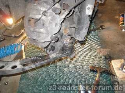

Hallo Forum,
war am Samstag mit meinem Zetti auf der Grube, um die Querlenker gegen Meyle-Querlenker mit kommletten Lagern zu tauschen.
Nach ca. 10 Minuten vorbereitung (Grube öffnen und Werkzeug parat stellen), hab ich ca. 3 Stunden lang versucht,
das Tragführungsgelenk aus der Aufnahme zu bekommen.
Zuerst, wie im Forum beschrieben, mit Unterlagen gegen den Stoßdämpfer abdrücken.
Dann war die Schraube vom Gewinde befreit und die Mutter rund. :evil:
Dann den Stoßdämpfer gelöst und mit einem Klauenabzieher versucht rauszudrücken.
Leider war zu wenig Platz für den 3-armigen Klauenabzieher. :evil:
Mit Durchschlag und 5kg Hammer geprügelt, half auch nichts. :evil:
Der Hammer hat nun an der Garagenrückwand eine Spur hinterlassen. :thumpsdown: :enraged:
Hab dann wieder alles schön zusammengebaut. :pssst:
Brauche also ein passenden Klauenabzieher oder eine Ausdrückvorrichtung um endlich mein Fahrwerk in Ordnung zu bringen.
Ein zweiter Mann wäre auch nicht schlecht, weil immer rein in die Grube, raus aus der Grube, ist ganz schön anstrengend.

habe das auch schon hinter mir. Ich habe dann einen Trenngabel für Gelenke benutzt. Hat super funktioniert. Aber vorsicht, die alten Lager werden dabei zerstört! Das geht nur, wenn man neue Lager benutzen will.

habe ich auch schon gemacht und einen Universal Kugelgelenk-Ausdrücker mittlerer Größe verwendet. Vorher mit Rostlöser die Stelle behandelt. Teil angesetzt, anziehen, weiter-ziehen ... weiter-ziehen, leichtes Biegen im Ausdrücker :shock: ... und ein Knall, das Ding war draußen. Bei Bedarf kann ich später noch die Größe des Abziehers raussuchen. Dasselbe Teil habe ich auch zum Spurstangenkopf abziehen verwendet.

Wenn du nicht so weit weg wohnen würdest würde ich mal mit meiner Trenngabel vorbeikommen (geht damit wirklich wunderbar, leider geht das alte Traggelenk damit auch kaputt :( ). Was auch hilft ist ein Heißluftföhn um den Radträger etwas zu erhitzen. Schläge auf die Radträgeraufnahme ( Konus ) für das Traggelenkes helfen auch ein wenig.

Es geht auch ohne Gabel und ohne Ausdrücker...im Prinzip muss man nur von außen auf den konischen Sitz der Verbindung schlagen...auf der einen Seite hats 3 Stunden gedauert, auf der anderen 30 Sekunden.....

die erste Seite ist geschafft.
Google mal nach " HAZET Trenngabel"
Mit diesem Tip hab ich mal meinen Fundus bemüht.
Zum vorschein kam ein Spaltkeil 15 cm Lang 5 cm Breit und 4 cm Hoch.
Dazu der 5 Kg Fäustel.
Schläge auf die Radträgeraufnahme helfen auch ein wenig.
Mit diesen Schlägen und dann kräftig auf den Spaltkeil.
Nach einer halben Stunde war es geschafft.
In Rechtskurven hab ich nun ein Fahrverhalten wie auf Schienen.
Linkskurven sind noch schwammig, aber das Rechte Teil kommt am Samstag dran.
