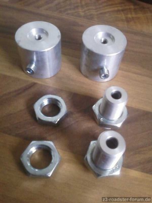

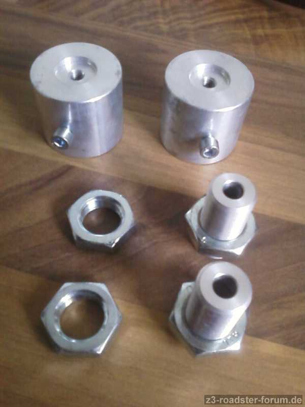

Beitragvon JonnyBgood » 11.08.2011 20:20
Nach längerer Pause habe ich das Thema nun wieder aufgegriffen. Zunächst mal danke für die Einbauanleitung, ich denke ich habe nun auch herausgefunden wo die restlichen Teile (die auch in der Anleitung nicht erwähnt werden) hin gehören.
Die Alu Zylinder (siehe Bild unten) gehören wohl in die Rohre hinter den Sitzen, und denen auch die Überrollbügel verschraubt werden.
Die beiden Gewindestangen gehören in die Seitenteile rechts und links, damit kann man wohl die Höhe der Seitenteile einstellen.
Soweit mal zur Theorie (ich habe es noch nicht ausprobiert).

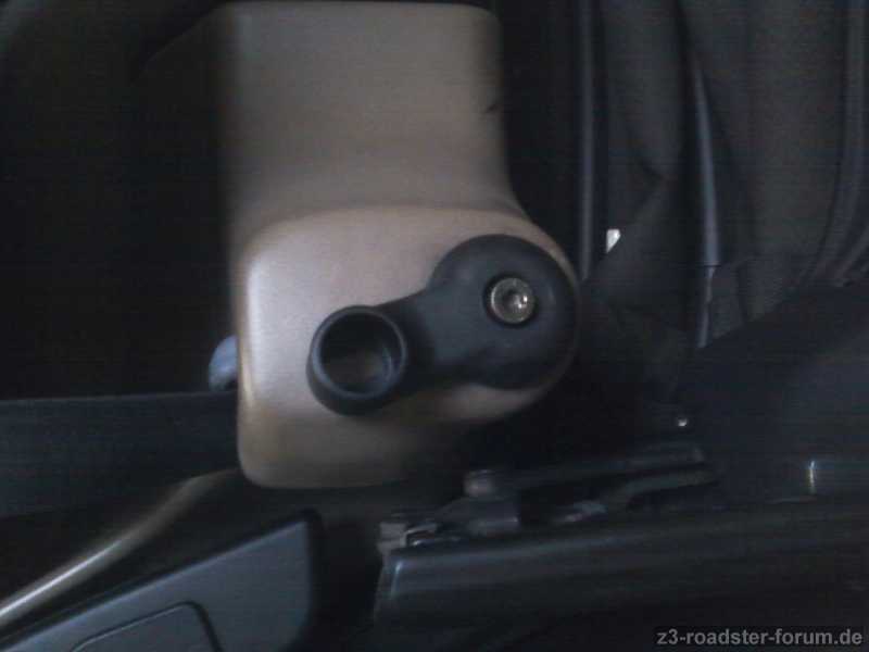

Leider scheitere ich momentan daran die Halterungen meines Windschotts auszubauen um an das Rohr darunter zu kommen, ich habe die Schraube heraus gedreht, leider bewegt sich das Teil keinen Millimeter. :shock:
Weiß jemand wie man das macht? :?:

Beitragvon z3-780 » 12.08.2011 07:38
Du musst die Imbusschraube ein Stück lösen und mit einem Hammer den Konus im Rohr losschlagen ( Prinzip wie beim Fahrradlenker )und dann die Halterung hin und her drehen ( unter der Halterung sitzt ein O-Ring der sich festsetzt.
Gruß Hans :thumpsup: ,und viel Erfolg :!: :!:

Re: Einbauanleitung Speedsterabdeckung
Beitragvon JonnyBgood » 12.08.2011 08:26
z3-780 hat geschrieben:...und mit einem Hammer den Konus im Rohr losschlagen
Heißt das ich soll die Schraube ein Stück heraus drehen, und dann auf den Schraubenkopf schlagen? Oder wie komme ich an den Konus?
