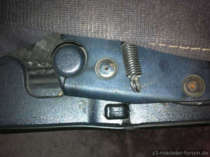

Hallo zusammen,
ich hätte da mal wieder eine Frage.
Auf der Beifahrerseite baumelt eigentlich schon immer (also seit ich halt meinen ZZZ habe) eine Feder am Verdeckgestänge. Auf der Fahrerseite ist da gar keine Feder :? Kann mir mal jemand sagen wofür die Feder ist und wo sie befestigt werden muss? Und muss ich mir für die Fahrerseite dann noch eine besorgen? Ich hab dazu mal ein Bild mit angefügt, damit man weiss von welcher Feder ich spreche.
Vielen Dank schon mal für hilfreiche Tipps!!
rapo

Hallo Rainer, hatte mal das gleiche Problem. Die Federn sind zum spannen um das Verdeckgestänge zu verdecken. Soweit ich mich noch errinnern kann müssen diese noch mit einer Schnur festgebunden werden. Hab damals auch etwas länger gebraucht und die originalen Federn durch eigene ersetzt. Seither ist Ruhe und die Sache sieht auch ganz gut aus.

danke für den Tipp!! Dann werd ich mir demnächst mal noch eine Feder besorgen und versuchen das Ganze wieder zusammenzubauen. Muss mich mal noch ein bischen einlesen wie das montiert gehört. Mit dem Verdeck bin ich immer etwas unsicher. Bin ja froh das es nichts grundlegend Wichtiges für die Funktion vom Verdeck ist :) Aber hast mir hier schon sehr viel weiter geholfen, danke!! Muss ich mir schon mal keine grösseren Sorgen machen :wink:
