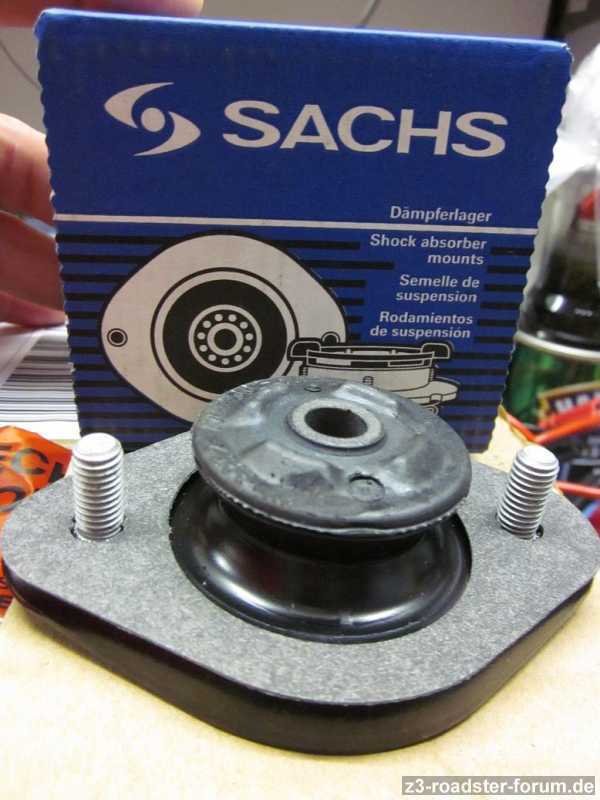

Nach vielen Infos die ich hier dankenswerter Weise erhalten und gesammelt habe, wurde ein AP-Gewinde angeschafft, neue Domlager für vorne und hinten, ist ja ein Abwasch.

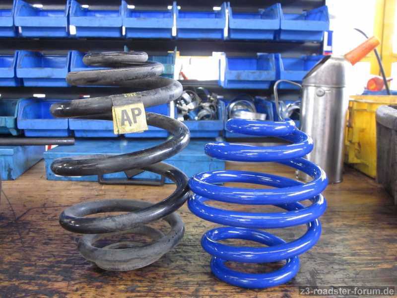

Das einizg ärgerliche war nur, das man die lange Originalfeder nicht aus der Halterung bekommt ohne den Stabi zu lösen an der HA.

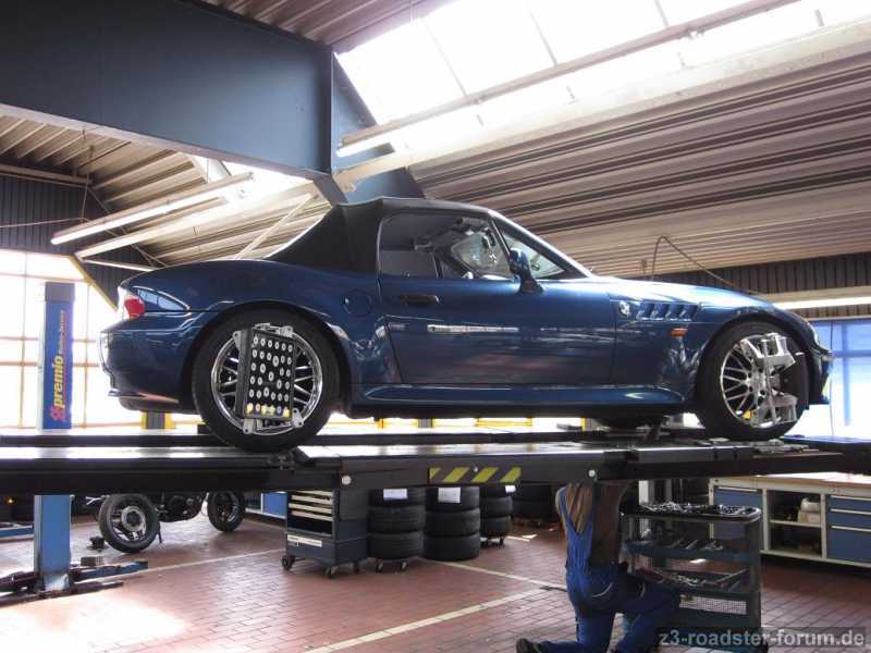

Dann wieder zurück zur Vermessung, die Nachlauf und Sturzwerte waren soweit alle in der Toleranz, nur die Vorspur musste korrigiert werden, was zu erwarten war.
Scheinwerfer wieder korrekt einstellen.

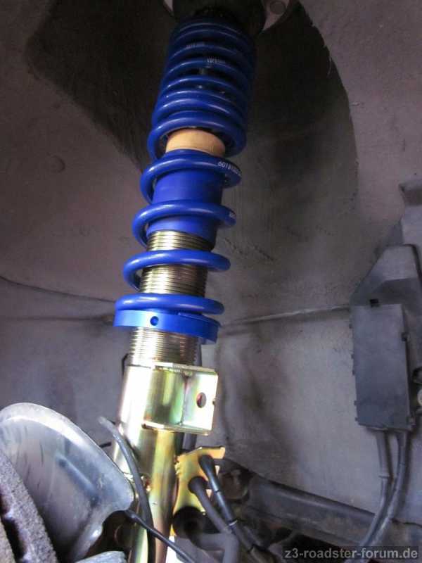

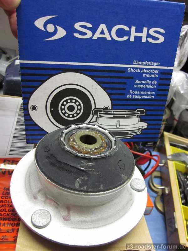

neues VA-Domlager
neues HA-Domlager
auf der Originalfeder links steht zwar AP drauf, die AP-Feder ist aber eindeutig die rechte :-)

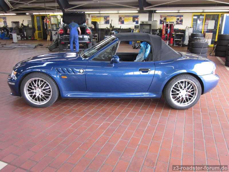

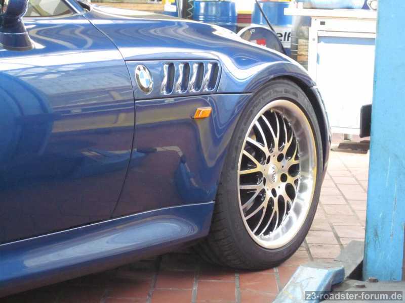

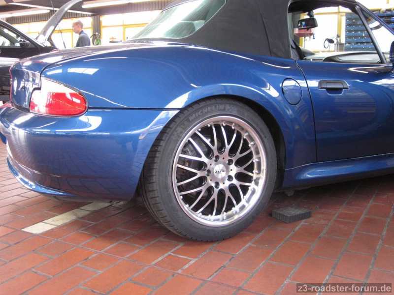

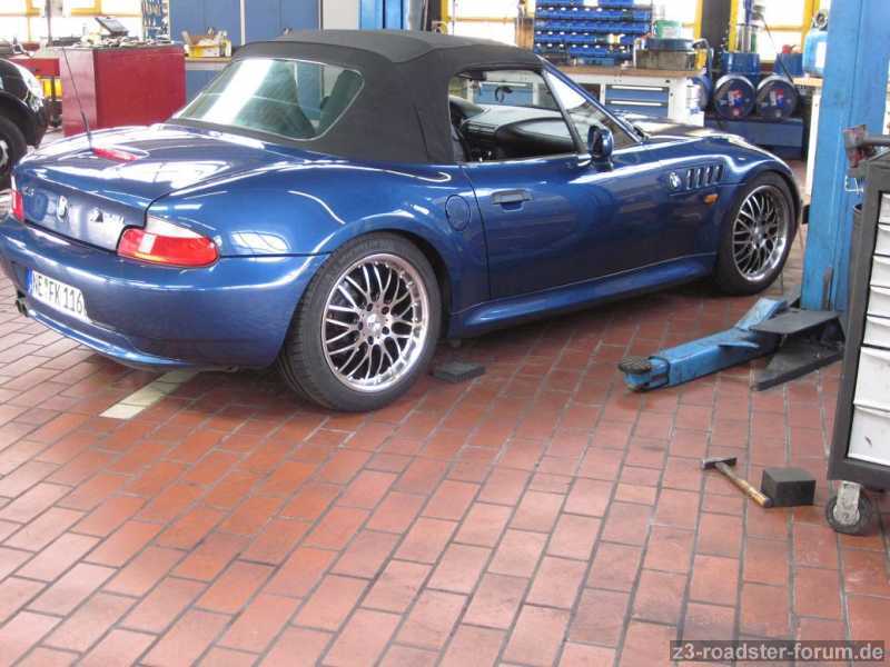

die tiefste Einstellung die nach Gutachten möglich ist, noch ohne Spurverbreiterung
Detail VA, tiefste Einstellung
Detail HA, tiefste Einstellung

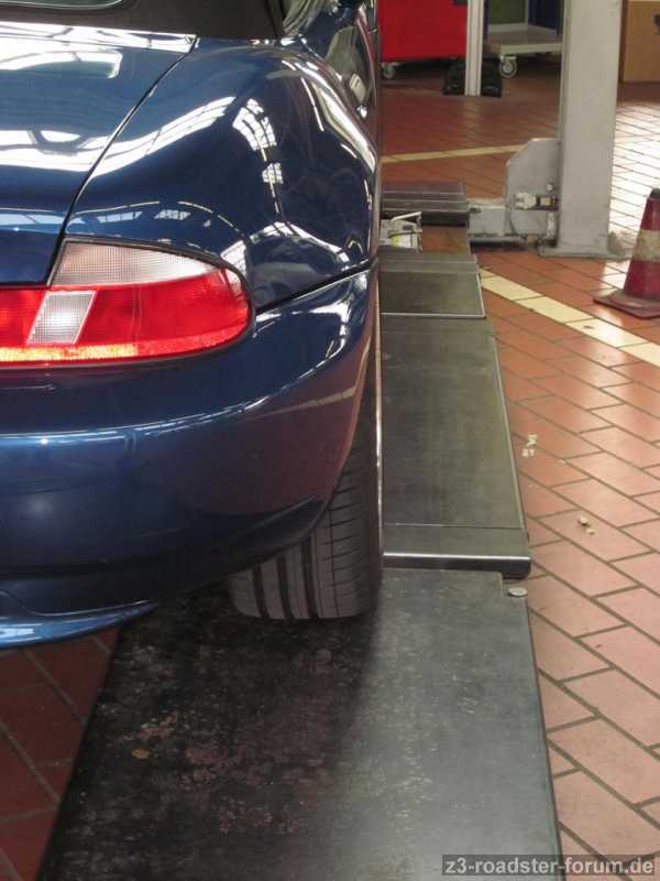

jetzt 15mm höher, vorne 10mm und hinten 30mm drauf, HA sieht noch ein wenig hoch aus, noch nicht eingefedert, kommt direkt von der Bühne

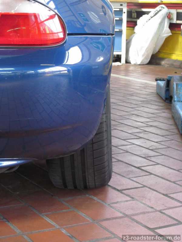

ohne Verbreiterung

Beitragvon dd3ji » 25.05.2011 06:59
und weiter....

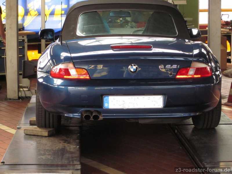

jeweils 15mm beidseitig
Gesamtansicht
Vermessung, nun stimmt auch die Höhe der HA, ich finde ein stimmiges Bild...

Wegen der nachfragen, die Domlager VA und HA waren hier zu bekommen
http://www.car-parts24.eu/index.php?cat=653&page=2
Lieferzeit war aber schneller als angegeben, nach Überweisung 2 Tage hat der Postbote schon geklingelt.
Schnell und für eilige Umbauten kurz vor dem Wochenende geeignet :mrgreen:

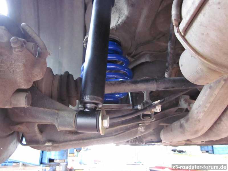

Mir ist noch was eingefallen was erklärungsbedürftig erscheint.
Beim Verstellen mittels des Hakenschlüssel ging das verstellen an der VA einfach nach lösen der Sicherungsschraube, an der HA ist aber soviel Druck auf dem Teller, das sich das Innenteil immer mitgedreht hat.
Das Innenteil was feststehen soll liegt ja im Zapfen der Karosserie, die Original Gummiunterlage soll ja entfernt werden, das wäre dann sicher die "Rutschhemmung" die aber ja nicht mehr da ist.
Wir haben das dann so gelöst, das wir den Dämpfer unten gelöst haben und dann war die Feder entlastet.
Kann aber nicht im Sinne des Erfinders sein, sonst brauche ich ja keinen hakenschlüssel....

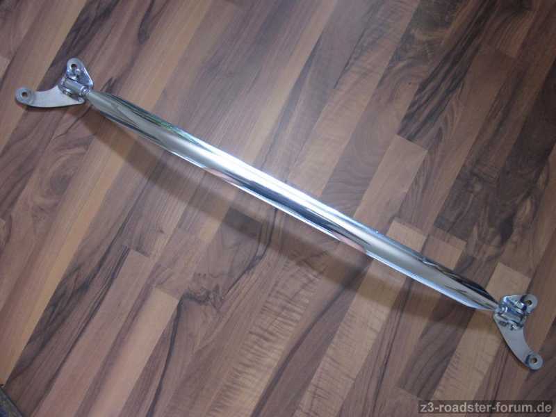

Nun war noch der Wunsch nach einer Domstrebe von Wiechers in meinem Kopf um das Fahrverhalten noch weiter zu verfeinern, also mal kräftig Ausschau gehalten danach. Sollte die einstellbare Raceline aus Alu natürlich sein, gute Erfahrungen liegen ja genügend im Forum dazu vor.
Und schwups, eine halbe Stunde im eBay stand eine drin zum Sofortkaufen für 60E, NEU.....klick und meins
Das Dingen ist wirklich neu und wurde noch nie montiert, da ist die Freude nun gross, vor allem bei dem Preis
Kommt nun die Tage drauf....
73 de Frank
das schnellste Ebay-Geschäft meines Lebens...
