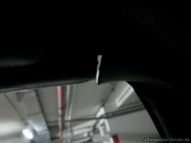

Hier in München hats grad mal so richtig geduscht. Ich konnte beobachten, wie am vordersten Ende der Verdeckdichtung von Zeit zu Zeit mal ein Regentropfen nach innen durchkam und mir dauernd auf die Hose getropft ist...
In der Garage hab ich dann mal ein wenig nachgeforscht und einen minmalen Spalt zwischen dem Scheibenrahmen und der Verdeckdichtung gesehen. Auf dem Bild hier ist das etwas übertrieben, da die Verdeckhaken nicht komplett geschlossen sind.
[ externes Bild ]
Ich habe beobachtet, dass die zwei Pins (die nach unten zeigen, nicht die Haken) am Verdeck mit ihrer Vorderseite in ihrer Bohrung anstehen. Wenn ich das Verdeck leicht zurückziehe geht es leichter zu. Irgendwie müssen also entweder die Pins einen Millimeter nach hinten oder die entsprechende Bohrung einen Millimeter nach vorne. Was für Möglichkeiten hab ich da denn?

Beitragvon uwe-333 » 12.05.2011 18:50
Hallo Peter,
bei diesem Bild fehlt mir irgendwie die Orientierung :oops:
Das sieht ja aus, wie ausgestanzt oder 1x kurz die Flex drauf gehalten :mrgreen:

Gibt zwei Lösungen (eigtl. 3 aber die 3. ist ne komplette neue Dichtung):
1. die Inbusschraube am Verdeckhaken öffnen und den haken eine Drehung reindrehen- anschließend Konterschraube wieder anziehen
2. Auf die Dichfläcke ein rundes Stück Gummi kleben
Ist ein ganz normales Problem weil die Dichtungen mit der Zeit schrumpfen - haben alle die ich mir bisher angesehen habe zumindest um Anfangsstadium gehabt. Bei mir hat Variante 1 geholfen

mit den Haken alleine kannst Du das nicht mehr einstellen.
Was scheinbar wenige wissen, man kann die drei Gummidichtungen des Daches einstellen.
Wenn Du die Gummis aus den Halterungen ziehst wirst Du sehen, das die Halterungen Langlöcher haben. Die Halteschienen lassen sich Verschieben. Du mußt nun durch verschieben der drei Dichtungsteile die Ritze oben zur A-Säule schließen. Dabei immer darauf achten, das die Ritze nicht an einer anderen Stelle auf geht.
Ich hatte die Lücke auch an meinem ZZZ. Ich dachte, das der Gummi geschrumpft ist und habe mir die drei Dichtungsteile neu besorgt. Doch welche Überraschung, mit den neuen Teilen war die Lücke noch größer.
Dann habe ich gesehen, das sich die Dichtungen einstellen lassen.
Das längere, gebogene Dichtungsteil ist etwas fummelig beim Einfädeln. Es geht aber.
Viel Glück.

An dem Haken werde ich allerdings nichts versellen, denn die Pins/Zapfen stehen ja schon mit der Vorderseite an, weiter vor geht also nicht mehr.
Aber das mit dem Einstellen der Dichtungen klingt gut, das werd ich mal probieren. Danke!
