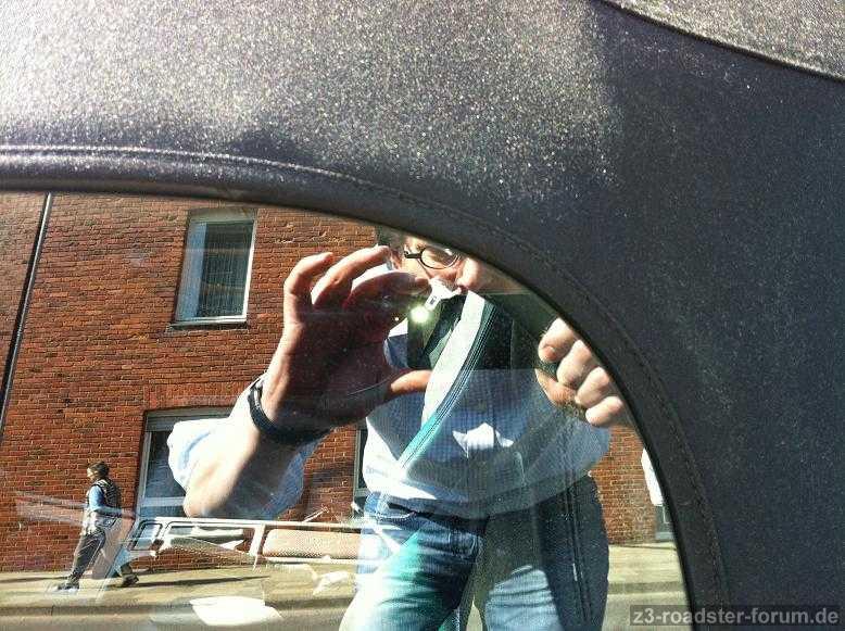

Nachdem ich gestern meinen kleinen mal vom Blütenstaub befreit habe, ist mir aufgefallen, das die Scheibe dr Beifahrerseite nur ganz knapp Kontakt zum Gummi des Verdecks hat, also fast daran vorbeirutscht. Aber nur hinten links im Bogen. Auf der Fahrerseite liegt sie schön auf dem Gummi auf.
Also entweder ist das Verdeck rechts zu hoch oder die Scheibe zu tief.
Kann man das Verdeck hinten "tieferlegen" so um 2-3 mm?
[ externes Bild ]
Uups da waren die Pollen wieder.

ist es noch das originale verdeck? wenn ja sollte alles in ordnung sein.
im anleitungbereich hier im forum findest du eine anleitung zum einstellen der scheiben. damit solltest du die scheibe noch ein wenig kippen können und evtl so weit das es bündig abschließt.
mehr fällt mir nu nicht ein....gruß

ist nicht mehr das orig. Verdeck. War aber beim alten Verdeck genau so.
Scheibe müsste dann hinten höher und ein kleines bischen höher.
Oder halt Verdeck rechts tiefer. Der Anpressdruck der Scheibe ist soweit ok. Drückt sich eher schon fast am Gummi vorbei.

Beitragvon threesixteen » 20.04.2011 11:11
Zum Vergleich mal die Fahrerseite.
Schließt deutlich besser ab.

threesixteen hat geschrieben:Nachdem ich gestern meinen kleinen mal vom Blütenstaub befreit habe, ist mir aufgefallen, das die Scheibe dr Beifahrerseite nur ganz knapp Kontakt zum Gummi des Verdecks hat, also fast daran vorbeirutscht. Aber nur hinten links im Bogen. Auf der Fahrerseite liegt sie schön auf dem Gummi auf.
[ externes Bild ]
So sieht es bei mir re+li aus

Wobei die Fahrerseite doch deutlich besser aussieht oder?

threesixteen hat geschrieben:Wobei die Fahrerseite doch deutlich besser aussieht oder?
Das stimmt.
Bei mir ist alles original verdeck usw und solange es nicht reinregnet stört es mich nicht wirklich

Was mir jedoch seltsam erscheint, ist, das die Dichtung am Verdeck (Scheibe) vorne eine kleine Lücke aufweist. Würde auch für ein zu hohes Verdeck sprechen.
Alles irgendwie seltsam.
Vielleicht hat noch jemand nen Tip.
