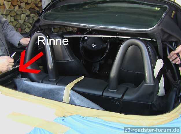

Ich war bei der Montage meines 2ten Verdecks dabei. Da dürfen keine Fehler passieren. Kleine Undichtigkeiten laufen allerdings über eine schmale Rinne direkt unterhalb der Abdichtung des Verdecks ab.
Ich habe gestaunt, dass dieses Teil dort konstruktiv vorhanden ist,
m.E. ist das Montagepfusch hoch 3 :enraged:
Ich kann Dir das Bild auch mit >1MB schicken, wenn Du mir Deine Emil-Adresse per PN schickst.
Grüßlis Uwe
