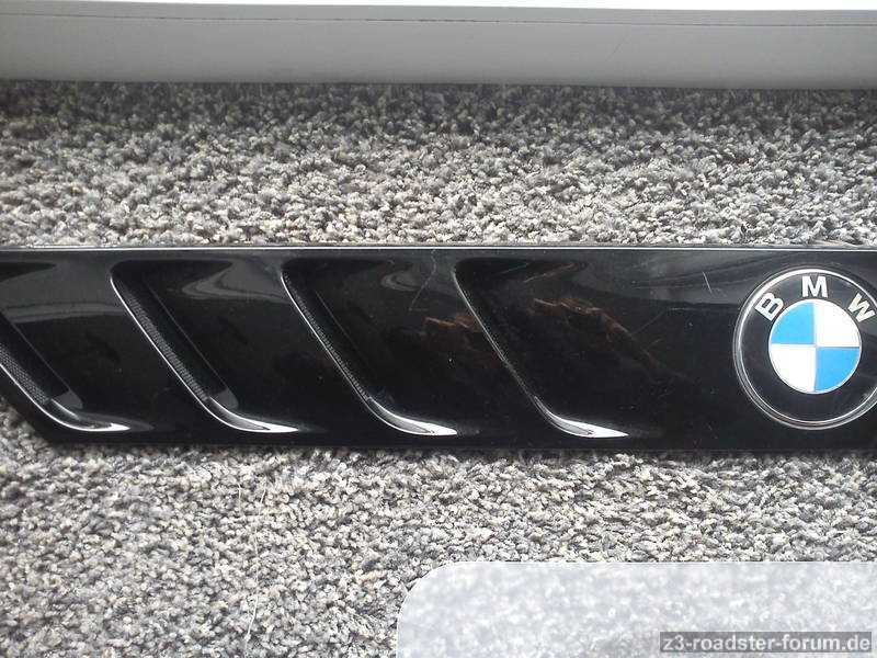

Hi,
habe heute ein neues Emblem für die Kiemen bekommen und bin grade dabei es auszutauschen.
Die Kieme liegt schon ausgebaut aufem Tisch, nur das Emblem bekomme ich nicht ab.
Ich habe jetzt schon Sachen von Fön und Angelschnur gelesen, nur erschließt sich mir nur nicht, wie ich damit das Emblem rausschneiden kann, da es wohl auch noch zusätzlich geklebt sein soll.
Würde mich freuen wenn ihr mir das mal erklären könntet.
Anbei auch ein Bild aus Google von vorne und hinten, um evtl was zu markieren oder zum besseren verdeutlichen.
Danke und Gruß Sebastian

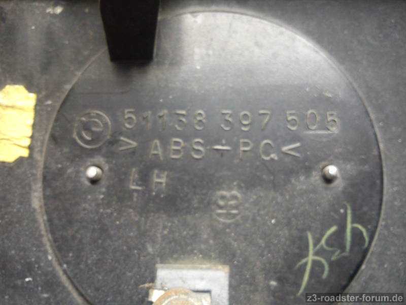

Ich denke dass das Emblem mit mit doppelseitigem Klebeband aufgeklebt ist. Die beiden Stifte auf der Innenseite dienen zur Untergrund-Arretierung.
Warm machen, Stife so weit wie möglich zur Aussenseite drücken und das Emblem abhebeln :wink:

wenn Du Deine neuen Embleme hinten anschaust sieht man doch 2 Pinne ca 5mm lang. diese Pinne sollten in 2 kleinen schwarzen Buchsen im der Kieme stecken. Da man von hinten die Pinne sieht müsstest Du mit einen Holz auf die Pinne drücken und das Emblem sollte vorne schon abstehen.
mit einen Lumpen und einem Eissteckerl das Emblem den Rest abhebeln. So geht es zumindest mit dem an Kofferraumdeckel und das ist ja das gleiche.
Ah, wenn es zusätzlich geklebt ist hilft auch Zahnseide um hinter das Emblem zu kommen.

Die Embleme an den Kiemen sind geklebt. Ich hab sie abbekommen indem ich sie mit einem Heißluftföhn erhitzt habe und ganz vorsichtig dann abgehebelt.

Jetzt wo es drausen ist, stellt sich mir die nächste Frage, womit habt ihr das denn wieder befestigt. Das normale doppelseitige Klebeband was man so überall zu kaufen bekommt hält nicht sonderlich gut und wird warscheinlich nach den ersten 2-3 wäschen den Dienst versagen.
Reichts evtl. nur die beiden Pins auf der Rückseite mit etwas Kleber zu fixieren oder wo bekommt man dieses grau/schwarze Klebeband her? Scheint auch ein vorgefertigtest Stück zu sein, so von der Form her.

Einzige Problem ist, dass der Klebestreifen auf der Rückseite nicht vorhanden ist, womit es an der Kieme festgeklebt wird. Auch mein BMW Händler konnte mir da nicht weiterhelfen, da der nur beim Emblem dabei ist und es ihn nicht einzeln gibt. Andere Klebestreifen gabs dann z.b. fürn Heckspoiler vom E46 noch, aber das waren 1,5m.
Bei dem Klebezeug für den Innenspiegel, wie JayJay es hier schreibt, konnte mir der Herr dort auch nicht mit weiterhelfen.
Habe es dann mit doppelseitigem Schaumstoffklebeband ausem ATU geklebt, kommt dem original relativ ähnlich. Sind zwar auch 2m aber es passt von der Breite her sehr gut und es muss nicht so viel drann rumgeschnibbelt werden. Und zur Sicherheit habe ich noch einen kleinen klecks Kleber an beide Pins auf der Rückseite gemacht.

Die Befestigung der Embleme an dem Kiemen ist anders als die an der Motorhaube bzw. Heckklappe.
Bei Motorhaube und Heckklappe sind jeweils zwei Gummihülsen eingearbeitet in die die Stifte auf der Rückseite der Embleme eingesteckt werden, die Embleme werden dadurch vom Gummi eingeklemmt und sind fest.
An den Kiemen gibt es diese Gummihülsen nicht, die Embleme halten deswegen nicht ohne zusätzlich geklebt zu werden (die Stifte verhindern eigentlich nur, dass sich das Emblem dreht). Hinzu kommt, dass die Stifte der Kiemen-Embleme vom Durchmesser her kleiner sind...
Wenn du dir jetzt also neue Embleme bestellst musst du darauf achten, dass sie auch wirklich für die Kiemen gedacht sind, oder du kaufst Motorhauben/Heckklappen Embleme und musst das Loch in den Kiemen etwas größer bohren (es gibt deutlich mehr Haubenembleme als Kiemenembleme in der Bucht hab' ich das gefühl)
Ich habe meine dann mit einem Klecks Silikon-Dischtmittel (fürs Badezimmer) angeklebt und bisher halten sie gut :)
