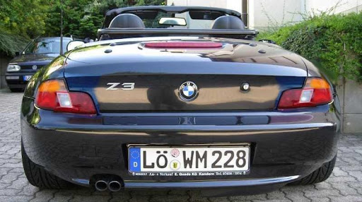

Ich möchte ein VFL 4-Zylinder auf Breitpo und Facelift Rückleuchten umbauen.
[ externes Bild ]
2.8 FL - 2.8 VFL - M
Ohne Schweißarbeiten am Kofferraumdeckel wird das nicht abgehen.
Es könnte sich optisch aber durchaus lohnen.
[ externes Bild ]

Beitragvon viper.rt » 26.02.2011 18:11
Wow Christoph !!
Das hat wirklich was !!! Mit den Höckern bin ich nie warm geworden, aber das macht das VFL Heck gleich wesentlich moderner ohne zu übertreiben!! :2thumpsup:
Ob das im ///M auch gut auusieht?? Mit dem Kennzeichen??

Beitragvon capefear » 26.02.2011 20:14
Naja Stefan... ich kann da deine Begeisterung nicht teilen.
Ich bin ja ein "Freund" von allen 4 Z3 Varianten, aber mit dieser kann ich mich nicht anfreunden.
...aber evtl liegt es auch nur an den gelben Blinkern, die mir beim FL eh nicht gefallen... :roll:
