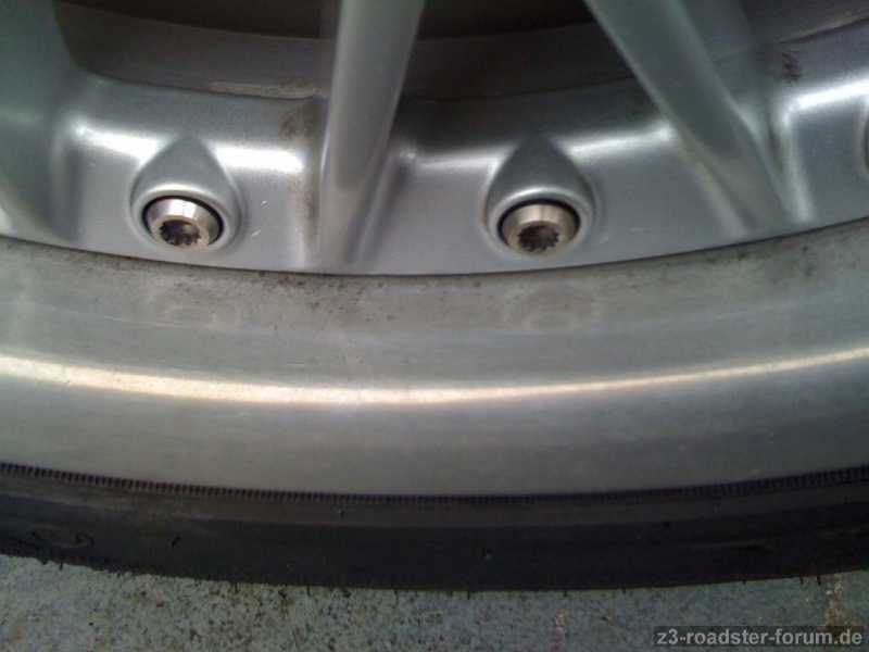

Leider haben sie am Felgenkranz Bremsstaubablagerungen :?
Da der Lack nicht unterwandert ist, möchte ich sie gerne im originalen Zustand aufbereiten. Dazu hab eich angefangen nach dem Reinigen den Lack zu polieren.

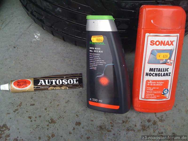

Als Reiniger habe ich mehrere Sachen ausprobiert:
WD40
Teerentferner
S100 Mopedreiniger
Aral-felgenreiniger- das war das Einzige das halbwegs was gegen den festgebackenen Bremsstaub angerichtet hat. Ich muß dazu ergänzen, das der Vorbesitzer die Felgen bereits geputzt hatte. Es geht also nur um dei Bremsstaubrückstände.
Dann hab ich mit dem Dremel (niedrige Drehzahl und Festool-Politur) und einer Baumwollscheibe das Felgenbett poliert. Es geht! nur leider komm ich nicht in die Ecke zum Felgenstern. Ein schmaler Rand und der Spalt zwischen Stern und Bett bleibt also dreckig.
Wie macht ihr das?

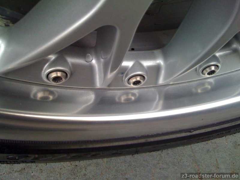

Also ich hab heute weitergemacht:
Die Festool-politur war wohl nicht stark genug (ist ja auch zum Fertigpolieren gedacht).
Ich hab dann mit Autosol angefangen. Das ist eine Metallpolitur die ich gerade zuhause habe. Mit einem schmalen Hartholzkeil mit Stofflappen umlegt, dazu etwas Autosoldrauf und immer schön am Kranz entlang.
Die Schleifpartikel verrichten sichtbar ihre Arbeit.
Dann mit Festoolpolitur und Baumwollscheibe im Drenel nachpoliert.
Am Schluß mit Sonax versiegeln, fertig.
Ich denk das kann sich sehen lassen

Ergebnis ist auf jeden Fall sehr gut!
Uneingeschränkte Empfehlung meinerseits:
