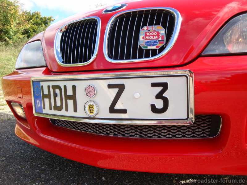

habe bei meinem 1,8 in der Frontschürze auch die Abdeckung rausgeworfen und ein Gitter montiert. Nachteile konnte ich keine feststellen.
So kann ich durch einen dicken Luftleitschlauch den Fächer und den Zylinderkopf kühlen. Ist jetzt nicht mehr so wichtig da ich jetzt gemächlicher und vernünftiger fahre. Hab ihn früher laufend stundenlang über die Autobahn nach Italien gejagt, da tat ihm die zusätzliche Luft sicher gut. :mrgreen: :mrgreen: :mrgreen:

Beitragvon sailor » 11.02.2011 19:47
guckst du :mrgreen:
hab meinen 1,8 er so umgerüstet
