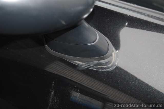

Ich bin bereit einen relativ grossen Betrag darauf zu verwetten, dass viele Z3-Fahrer sich voller Gier auf die ebay-Schnäppchen gestürzt und den Unterschied bis heute nie bemerkt haben. :wink:
Unser Mitglied commodore hat mal den Unterschied anhand der Dreckablagerungen von alten (normalen) und neuen (Rechtslenker) Spiegeln im Bild festgehalten:
[ externes Bild ]

Hallo Jeriko,
ich habe mal meine "normalen" Außenspiegelfüße gemessen und diese sind wirklich unterschiedlich groß.
Wenn der Lack darunter ok ist, dann dürfte dies optisch nicht auffallen.
