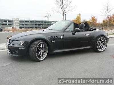

Hallo, ich bin noch newbee und möchte einen ZZZ 3.0 kaufen.
Einer ist in der engeren Auswahl und hat ein Gewindefahrwerk mit "dicken Schlappen" 19" 235 vorne und 19" 265 hgkeit des hinten.
Sieht saustark aús. Allerdings mach ich mir Sorgen ob der Langlebigkeit des Fahrwerks. Wird wohl alles strärker belastet, wenns net so tief einfedert.
Ich hab den Verkäufer eben gefragt:Es ist ein FK-Gewindefahrwerk "Silberline"
http://www.fk-automotive.de/Gewindefahr ... =10-210006
Mir wars auf den ersten Moment (im Parkhaus) etwas zu straff. Mit den Sommerreifen macht ne Probefahrt grad keinen Sinn.
Wie sind Eure Erfahrungen. Taugt sowas auf die Dauer was?

ich selber habe mir erst ein GW Harwerk eingebaut-zwar nicht von FK spielt aber wohl keine Rolle - würde es jeder Zeit wieder kaufen das Fahrverhaten ist erheblich besser...im übrigen sieht der ZZZ auf dem Foto super aus :2thumpsup:
