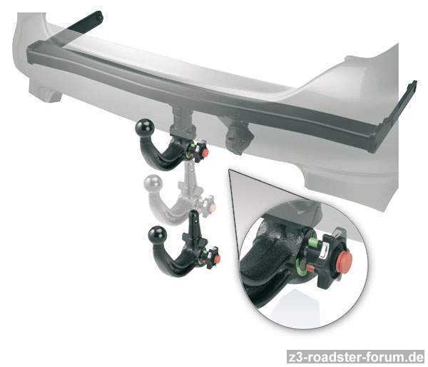

das Thema Dormstrebe vorn ist nun wirklich zu Ende diskutiert. Ich persönlich habe gute Erfahrungen gemacht. So gut, dass ich mich frage, warum nicht hinten auch versteifen? Irgendwo habe ich gelesen, dass einer mit der Anhänger-Kupplung von Westfalia ohne Anhänger jetzt schneller durch die Kurven fährt.

Dank :2thumpsup: Das Aluteil für 45 Euro schaut ja sehr ordentlich aus, imho bringts auch mehr die Domstrebe zwischen Dome zu setzten und nicht unter die Achse, wie die US-Fraktion.

Der Vollständigkeit halber hier noch der Wohnwagen-Typ:
http://www.motor-talk.de/forum/z3-domst ... ost4577047
