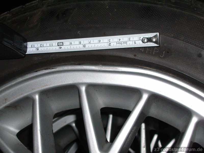

mal ne Frage in die Runde:
Ich habe 4 Felgen Styling 42 ersteigert und eine hat einen Schaden, siehe Bild. der Verkäufer hat dies als "Leichte Gebrauchspuren" deklariert und der Defekt war auf den Bilder nicht erkannbar. (Anderer Reifen stand davor).
Jetzt ist meine Frage muss man dies unbedingt reparieren, also sofort oder kann man erstmal mit sowas fahren.
Wenn man dies reparieren kann, was kostet sowas ungefähr?
Vielen Dank im voraus für eure Tips
CU
Marc

Ersteiger Dir lieber einen einzelnen, ich kann mir nicht vorstellen, dass die Felge sonst noch ok ist.

Fahr´n würd ich nicht unbedingt damit.Wenn damit was passiert und ein Sachverständiger deckt den Mangel auf, kann´s unangenehm werden.Laß mal in der Kurve die Luft schlagartig entweichen, das fühlt sich bestimmt nicht prickelnd an.
Warum hast du ihm die Felge nicht zurückgeschickt. Dies hat mit leichten Gebrauchsspuren nichts mehr zu tun. Das war ein böser verdeckter Mangel -Betrug !!
Reparatur ist auf jedenfall möglich. Mußt dir eine entsprechende Firma rausgoogeln oder frag deinen Reifenhändler. Die können dir evtl. eine Adresse geben.

Soweit ich weiß, sind Reparaturen nur möglich, solange es sich um das Felgenhorn (Felgenholm?) handelt.
Wie das auf dem Bild aussieht ist hier aber noch wesentlich mehr in Mitleidenschaft gezogen wurde. d.h. Felgenbett.

ich würde mir auch lieber eine neue felge kaufen! aber das er dir so eine felge verkauft hat, ist echt ne frechheit! mit so eine felge würde ich niemals rumfahren! richten könnte man die felge aber aber ich würde mir lieber eine neue kaufen.. die sicherheit geht schlichlich vor!

Geld zurück und wegen Betrug verklagen.
Felge sofort tonne. Hat einen kapitalen Höhenschlag. Absolut gefährlich damit zu fahren und kein Felgenaufbereiter wird dir das richten

absolut richtig was mein vorposter sagt. es ist für dich vllt optisch nur diese "kleine" verformung zu erkennen, aber wenn eine felge z.b. durch einen bordstein so verformt wird, ist sie meist bis in die letzte ecke kompl. verzogen.
die gehört schlicht und einfach in die tonne!
edit: du kannst sogar erkennen, dass nicht nur der äußere rand verzogen ist, sondern die verformung schon bis zum bett reicht.
außerdem fährst du einen 3l z3 und keinen 45ps corsa !

Sofern dir an einer (Schadens-)Abwicklung übr den Verkäufer (Rückgabe, Wertausgleich oder was auch immer) gelegen ist, dann mache bitte unverzüglich Folgendes:
Dokumentiere bitte umgehend den Schaden und melde dies auch deinem Verkäufer. Grund ist einfach, damit sich der Typ nicht damit herausreden kann, dass du dafür verantwortlich bist.
Je nach dem wie versandt wurde dokumentiere auch den Zustand der Verpackung (sofern vorhanden). Denkbar ist auch, dass er es auf eine Beschädigung beim Versand schiebt.
Theoretisch ist es sicher denkbar, dass es so unwissende Autofahrer gibt, die tatsächlich glauben, dass solche Felgenbeschädigungen total unproblematisch und "normal" sind. Allerdings drängt sich eher der Verdacht auf, dass hier zumindest 1x Felgenschrott entsorgt werden sollte und damit dein Verkäufer höchstwahrscheinlich nicht in der Art "Oh, sowas ist nicht üblich und kann sogar gefährlich sein? Selbstverständlich nehme ich die Felgen auf meine Kosten zurück" reagieren wird.
Es sei noch angemerkt, dass wir alle die Felge nicht selber begutachten konnten und deshalb nur von dem Eindruck auf den Bildern ausgehen konnten. Ausserdem waren wir nicht in der Lage, die Felge mit entsprechendem Gerät zu vermessen. Eine definitive Bestätigung für unsere Vermutungen wirst du also nur bei einem Profi vor Ort bekommen.

Hallo Fuchs,
es handelt sich hierbei nicht um leichte Gebrauchspuren. Das wären Kratzer und Schrammen. Die Felge hat hier schon einen kräftigen Schlag abbekommen. Dieses hätte er nicht verschweigen dürfen.
Es handelt sich hier um einen wesentlichen Mangel. Denn der potentielle Käufer hätte die Chance haben müssen, zu überlegen, ob er die Felgen trotz Delle kaufen möchte.
Zwei Möglichkeiten:
1. Rückabwicklung
2. Die Felge vom Fachmann checken lassen und ausbessern lassen. Einen Kaufpreisabschlag (beinhaltend die Reparatur und den Wertverlust) zuvor vom Verkäufer schriftlich bestätigen lassen.

Wenn diese Felge überhaupt noch reparapel ist dürfte sich der Reparaturpreis so um die 350 Euro bewegen.
