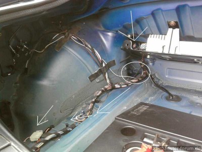

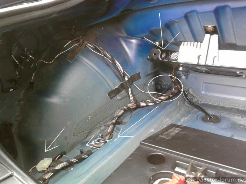

Ich habe heute meinen Z3 eingewintert. Schon im Sommer ist mir aufgefallen, dass sich hinten rechts (da in er Ecke wo der Neigungsgeber der Alarmanlage hängt) Wasser sammelt. Heute nach dem Waschen hatte ich wieder etwas Wasser in der Ecke. Es kommt aus der linken oberen Ecke (siehe Foto-oberen Pfeil!!!). Der Gummipropfen, der die Kabel in den Kofferraum führt, hat mehrere Löcher und genau aus dieser Öffnung kommt das Wasser. Ich habe überhaubt keine Ahnung, wie das Wasser in den Bereich hinter diesen Gummipfopfen kommen kann oder wie ich diesen Bereich erreichen/einsehen kann.
Hat von Euch jemand bitte eine Ahnung? Hoffentlich muss ich nicht den Teppich im Verdeckkasten ausbauen, dass ist glaube ich ne Menge Arbeit.
Ich bin also auf Eure Hilfe angewiesen und bedanke mich schonmal :thumpsup:
Antennenfuss, 3. Bremsleuchte sind dicht. Fliesst vielleicht Wasser zwischen Verdeck und Karosserie in diesen Bereich?

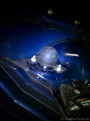

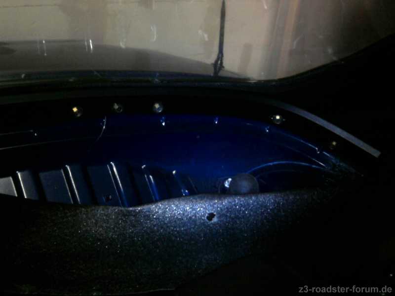

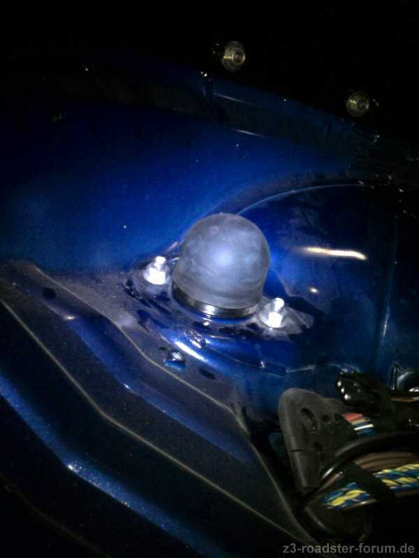

also ich habe jetzt herausgefunden, wie und wo das Wasser in meinen Kofferraum gelangt.
Es ist wie schon von Toni vermutet die Dichtung, die man von außen sieht. Die Dichtung zwischen Verdeck und Karosserie! Es läuft also am Verdeck runter, hinter die Dichtung und zwischen Leiste (Nr. 10) und Karosserie in den Verdeckkasten. Ich habe den Teppich demontiert, indem ich die 4 Plastikclips abgemacht habe und anschließend den Teppich aus der Leiste gedrückt habe. Man braucht ihn nicht komplett herausnehmen.
@ Luk: ich kann Dir also auch nur empfehlen, mal kurz hinter den Teppich im Verdeckkasten zuschauen. Ich habe Dir auch nen Foto angehängt. Das Wasser fließt an der Domaufnahme vorbei und gelangt dann in die Öffnung, wo Kabel (an beiden Seiten!) in den Kofferraum gelangen. Ich habe zufällig Wasserflecken an der Karosse entdeckt.
Also ich werde jetzt die Dichtung (ca. 30€) erneuern und hoffe damit hat sich das Thema erledigt.
