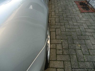

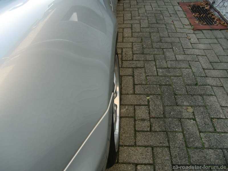

ich kenne zwar keinen persönlich mit den Felgen, aber schau mal auf diese Seite http://felgenkatalog.auto-treff.com/, dort findet man alle BMW-Felgen mit den wichtigsten Angaben. Du wirst wahrscheinlich eher ein Problem mit dem Abstand zu den Stoßdämpfer haben, als zur Karosse. Standardmäßig braucht der Z3 bei den Orginalfelgen eine ET41. Die abgebildeten haben eine ET 50, d.h. du wirst dazu wahrscheinlich auf jeden Fall mindestens 10mm Spurplatten hinten und 5mm vorne brauchen.
Dazu kommt noch, daß die Felgen durch die ET ziemlich weit im Radhaus verschwinden. Ich fahre hinten eine 8*18 mit ET35 und habe 10 mm Spurplatten drauf. Damit ist der Reifen noch nicht mal ganz bündig mit dem Kotflügel, aber mehr geht nicht bei Serien M-Fahrwerk. Bei der Felge 78 mußt du ca. 20mm Spurplatten hinten pro Seite aufziehen, damit du ähnlich weit raus kommst.
Da du also wahrscheinlich Spurplatten brauchst, mußt du die Kombination sowieso eintragen lassen.
