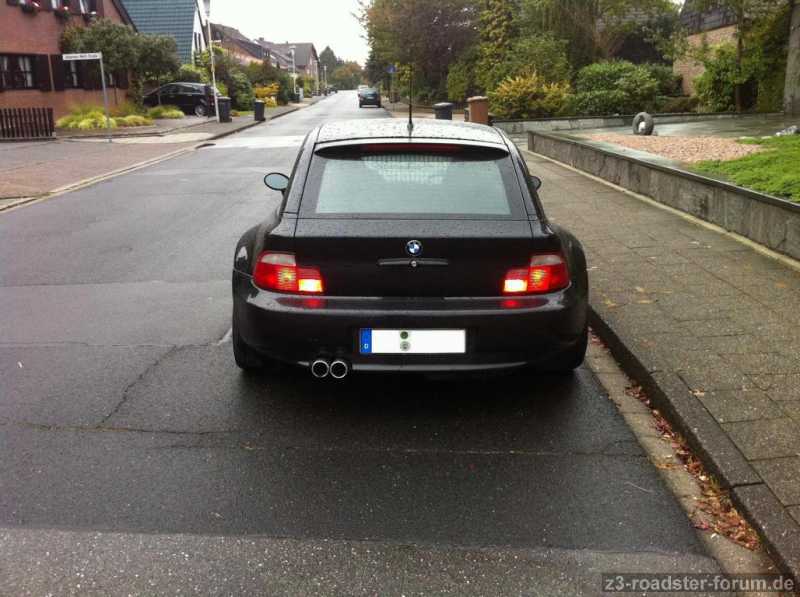

Hi, ich befasse mich zurzeit mit den noetigen Umbauten an meinem Zetti zur Einfuhr und Zulassung in Deutschland. Ich muss definitiv eine Nebelschlussleuchte einbauen, die hat man hier in USA nicht. Meine Vermutung ist, dass die Leitungen evtl. schon liegen koennten, nur eben nicht angeschlossen.
Hat jemand die Moeglichkeit, mal im Zetti nachzuschauen, und evtl. ein Foto zu machen von dem Kabel, welche an die Nebelschlussleuchte angeschlossen ist? Hat der Zetti zwei davon (links und rechts) oder nur eine? Ein Foto Rueckansicht mit eingeschlateter Nebelschlussleuchre waere auch hilfreich.

hier ein bild mit eingeschalteter nebeschlussleuchte. wie du siehst sind es 2 und die sind jeweils unter den rückfahrlichtern.
verkabelungsmäßig wird deiner bestimmt alles haben, mach einfach mal von innen die verkleidung ab und guck wie das da so aussieht. es wird bestimmt einfach der herausdrehbare leuchtenhalter und die dazu passende glühlampe fehlen.
dazu muss vorne dann natürlich noch der passende schalter angebracht werden!+
edit sagt noch: hab zwar ein qp, die leuchte sitzt bei dir aber an der selben stelle!
