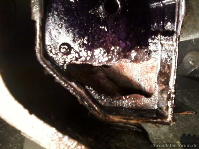

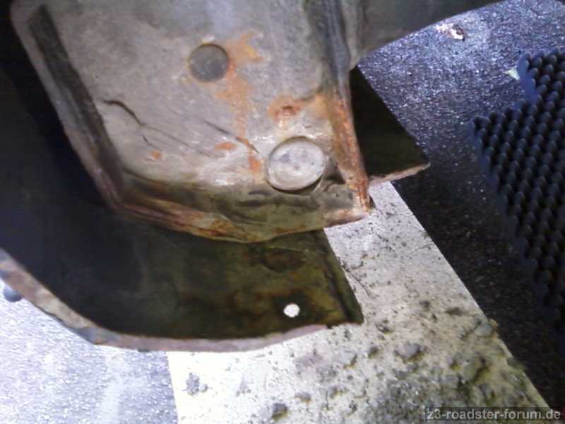

Dabei habe ich auch die Verkleidung im vorderen Radkasten entfernt, und wie auf dem ersten Bild einen riesen Haufen Rost, und feuchte Erde vorgefunden. :shock:

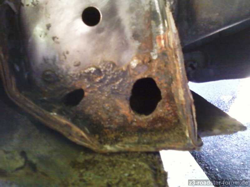

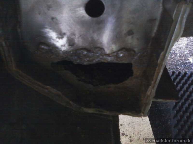

Als ich dann mit der Drahtbürste dem verrosteten unteren Teil des Schwellers zu Leibe gerückt bin hat sich das Blech in Rostbrösel aufglöst :? und das relativ große Loch (siehe Bild 3) hinterlassen.
Im Hohlraum des Schwellers habe ich circa einen viertel Kilo Dreck raus geholt (der feucht war) unter dem Dreck kam ebenfalls Rost zum vorschein, ich frage mich nun wie ich das wieder hin bekommen soll???
Ich denke man muss den ausgebrochenen Teil durch einschweißen eines Blechstücks ersetzen, aber wie kann ich den Hohlraum schützen? Bevor ich Hohlraumversiegelung rein spritze müsste ich doch den Rost entfernen oder? Wie mach ich denn das am besten?

vorsorglich mit Rostumwandler eingesprüht, man sieht auch den Rost im inneren
nach längerem bürsten
nach kurzem bürsten
nach Demontage der Radkastenabdeckung
