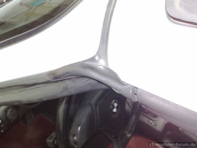

Beitragvon EasyOneX » 01.08.2010 15:25
Hmm,
ich habe keine Ahnung was du meinst :) Ich hab mal ein Bild gemacht.
Vielleicht kannst du ja darauf etwas erkennen.

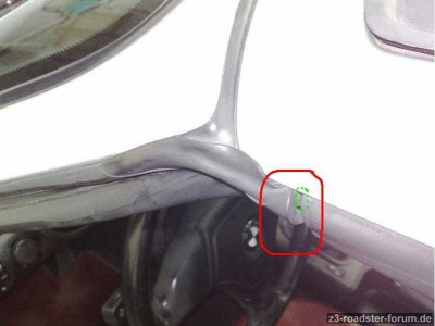

Beitragvon Gebirgsjäger » 01.08.2010 17:16
Hi,
Also für mich sieht es so aus als hättest du erstmal einen riesenspalt zwischen hardtop und Windschutzscheibenrahmen (rot markiert).
Den gemeinten Stopfen hab ich dir mal grün markiert. Wenn das Hardtop runter ist solltest du ihn gut erkennen. Ich meine hier mal in nem beitrag gelesen zu haben dass der da fest reingeklebt ein muss und dass wenn sich dir verklebung löst, irgendwie wasser in den innenraum gelangen kann. Mein Stopfen ist seit ein paar Tagen lose und seitdem tropfts bei mir ein klein wenig.
Hier ist der Beitrag dazu
https://www.z3-roadster-forum.de/phpBB2/ftopic14625.html

Beitragvon EasyOneX » 01.08.2010 23:30
Hey Danke für den Link...
Du hast recht, da scheint ein Spalt zu sein, und der Propfen ist auch nicht fest.
Verstehe ich richtig:
- Durch den Spalt kann Wasser auf die Sitze tropfen
- Durch den offenen Propfen, fließt Wasser in die Dichtung und somit dann auch in den Bereich der Einstiegsleiste
Was ist eigentlich mit dem Wasserabfluss ? Da gibts doch weiter oben noch ein kleines Loch durch das Wasser abfliessen soll oder ?
Das scheint mir total zugequetscht zu sein durch das Hardtop. Da scheint sich dann auch nochmal Wasser oben zu stauen.
Muss mal schauen mit was ich den Spalt schliesse. Soll ja auch nicht grad auffallen, dass das es gebastelt ist.
