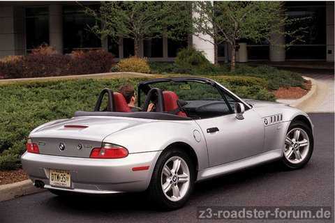

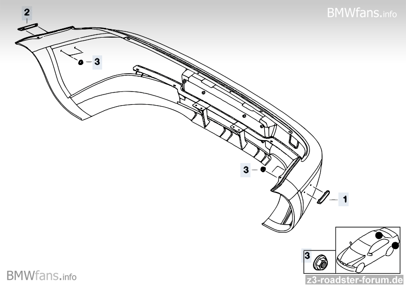

Hier noch mal Bilderchen zur Veranschauung an einem 2.5i US Zetti. Rechtlich ist hier schon alles gesagt... :wink:
