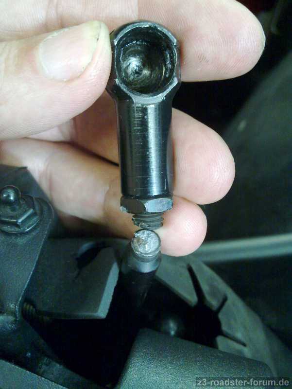

Hab einen 10 Jahre alten Z3 bei dem die Stange vom Hydraulikzylinder gebrochen ist.
Ich hab ein Bild angefügt.
Weiss jemand Rat? Kann man nur die Stange tauschen, oder muss gleich der ganze Hydraulikzylinder raus?
Weiss jemand vielleicht eine andere Reparaturmöglichkeit? Gibt es z.B. Schellen mit denen man es wieder Verbinden kann? Kann man diese Stange auch schweißen?
Fragen über Fragen. Vielleicht kann ja jemand helfen.
Danke und Grüße aus München
gebrochene Stange von dem Hydraulikzylinder

schraub mal die Seitenverkleidung ab, ich vermute es wird sich um eine Gasdruckfeder handeln ( wie auch bei einem manuellem Dach ) - das Neutiel liegt um die 30.-€

zettdrei11 hat geschrieben:schraub mal die Seitenverkleidung ab, ich vermute es wird sich um eine Gasdruckfeder handeln ( wie auch bei einem manuellem Dach )
Genau, auf die hätte ich jetzt auch getippt.....

UPPS neuer Hydraulikzylinder 163 EUR!
Ich denke ich schneide ein neues gewinde auf die Stange und setze eine Gewindestange als zwischenstück ein.
Was meint ihr?

ich drücke Dir die Daumen, das die Kolbenstange nicht gehärtet ist.
Dann wird es mit dem Gewindeschneiden schwierig.
Ansonsten eine gute Idee.

nimm doch ne langmutter, die überdeckt den bruch
