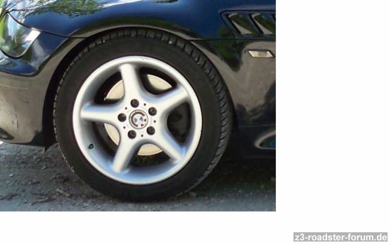

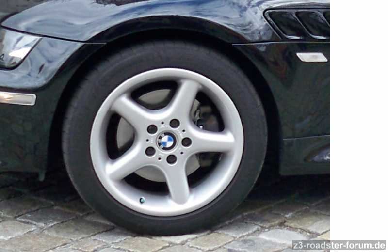

Hier ein Bild wie es sein sollte und ein Bild wie es nicht sein sollte. Die Klammer ist silbernfarbig und deutlich zwischen den Speichen erkennbar.

Und wo ist da jetzt der Unterschied?
Sorry, aber die Felge verdeckt das wichtigste.

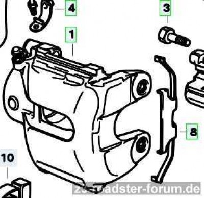

also bei mir persönlich hat sich seit dem Verlust der Klammer nichts am Bremsverhalten geändert. Da es sich jedoch um ein Teil der Bremsanalge dreht halte ich es für wichtig und BMW sicherlich auch, denn sonst gäbe es das nicht.
Ja ich weis, dass die Bilder etwas unglücklich die Situation darstellen, deshalb nochmal hier zum besseren Verständnis dieses Bild.
Teil 8 ist die Halteklammer.
Wolfgang
