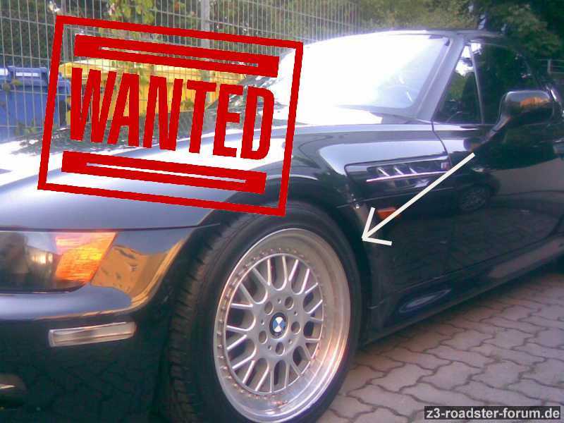

Hallo liebe Gemeinde,
kennt jemand diese Felgen?
Abbildung 1) Unbekannte Felge. Für sachdienliche Hinweise wenden Sie sich bitte an den Threadersteller

Ich glaube das ist keine originale BMW. Sicher bin ich mir aber nicht.

Wolfgang (Trooper) aus dem Parallelforum hat die drauf.
Sind wirklich sehr schön, werden aber glaube ich nichtmehr hergestellt.
Sind auch nicht so leicht in der passenden Größe zu bekommen/umzurüsten.
Schreib ihn am besten einfach mal an.

Ne ne, ne originale BMW Felge ist das nicht.

Das isse !!! Dankeschön für den Hinweis!

Felix -Jumbodax- hat mich per PN im Nachbarforum angeschrieben, ich habe ihm denke ich ausreichend Antwort gegeben.
Für alle anderen zur Aufklärung:
Es handelt sich um die zweiteilige Felge Typ MM 2000 der Firma Mille Miglia. Der italienische Felgenhersteller Mille Miglia soll nach mir unbestätigten Gerüchten nicht mehr existieren.
Diese Felge wurde meines Wissens nur in den Größe 8x17 ET13 und 10x17 ET17 mit dem LK 5x120, also für BMW, bis 1989 hergestellt -damals gedacht und über BMW vertrieben für den E34 (alter 5er). Die Nabengröße beträgt 74,1mm und ist für den ZZZ nur mit Zentrierringen auf 72,6mm zu fahren.
Wie man an den Größen erkennen kann, sind die Felgen so, zumindest auf der VA, beim ZZZ nicht in die Radhäuser zu bekommen. Auf Grund dessen wurden bei mir die Aussenschüssel der 8x17 von normalerweise 2,5'' Breite auf 1,5'' Breite umgebaut. Es ergab sich also eine Felge der Größe 7,5 x17 mit ET 25. Auf der HA fahre ich die 8x17 ET13. Als Bereifung habe ich die übliche Mischbereifung v. 225/45 und h. 245/40 x 17.
Dem Bild von Felix nach zu urteilen sollten seine auf der VA auch umgebaut sein.
Den Eintrag für die Felge habe ich beim TÜV per Einzelabnhame erhalten Gutachten sind wohl keine mher zu bekommen.
Änderungen am Fahrzeug habe ich mit einem GW-Fahrwerk vorgenommen. Die Kunststoffinnenkotflügel vorne habe ich von der äußeren Kante befreit. Hinten habe ich die Kanten im Radhaus angelegt, wäre aber auch ohne zurecht gekommen, denke ich.

Wollte auch gerade tätig werden und das Rätsel auflösen ... :wink: Danke Dir (auch hier noch mal) für deine Antwort.
Die Gerüchte das die Firma nicht mehr existiert scheinen begründet zu sein. Die Webseiten sämtlicher Niederlassungen sind down. Vielleicht kann man da noch was rausfinden (natürlich nicht über die alte Webseite*hehe*):
Mille Miglia Deutschland GmbH
Freiburger Str. 35
88400 Bieberach
Tel.: 07351/1 82 19 14
www.1000miglia.de
Die MM 2000 ist dreiteilig (behaupten mehrer Quellen, bestätigen kann ich das nicht). Weitere Gerüchte besagen, dass die MM 2000 nur 1000 mal (passend zum Hersteller) hergestellt wurden (limitiert). Aber besonders das kann auch nur ein als Verkaufsargument gestreutes Gerücht sein. 8)

Bei ebay sind grade welche drin der sie als "OZ" Mille Miglia bezeichnet...könnte ein weiterer Hinweis sein, könnte natürlich auch nur sein, daß der Besitzer keinen Plan hat :lol:
http://cgi.ebay.de/3TLG-OZ-MILLE-MIGLIA ... 1c12cf9335
Gibt es scheinbar auch in ET 34, (ich glaube die hast Du auch bei dir drauf dax, da alle 4 schmaler aussehen wie die von Wolfgang) da könnte man ja einen Satz ET34 erstehen und für hinten einfach breitere Betten verbauen.
http://cgi.ebay.de/3tlg-Mille-Miglia-Fe ... 439f829f01

Da bekomme ich ja auch einige neue Infos zur Felge, dass sie z.B. u.a. auch in anderen Größen gebaut wurden als die mir bisher bekannten.
Hab mich im o.g. Beitrag übrigens verschrieben -wie kann das auch anders sein, wenn man sowas am Sonntagmorgen um 07:30 Uhr schriebt.
Richtig muss es heißen:
"....Diese Felge wurde meines Wissens nur in den Größe 8,5 x 17 ET13 und 10 x 17 ET17....gebaut."
Ich hab auf der HA die Felge in der Größe 8,5 x 17 ET 13 und vorne, wegen des um ein Zoll geänderten Aussenbett, so wie geschrieben 7,5 x 17 ET 25.

Kann man wirklich kaum glauben, daß es hinten "nur" 8,5 Zoll sind.
Wird dann wohl an der geringen ET liegen, aber das Tiefbett sieht wirklich sehr geil aus und die Felge wirkt damit deutlich breiter.
Bei wem hast Du denn das Außenbett ändern lassen? Da es die Felge ja nichtmeh gibt und sich 3-teilige ja in der Anzahl der Schrauben unterscheiden stelle ich mir das garnicht so leicht vor.
Haben die vielleicht extra welche angefertigt?
