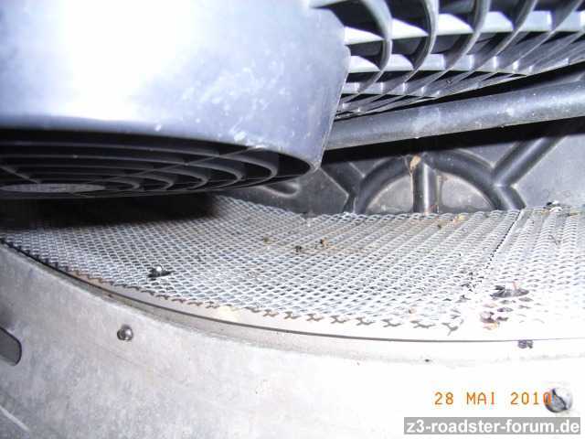

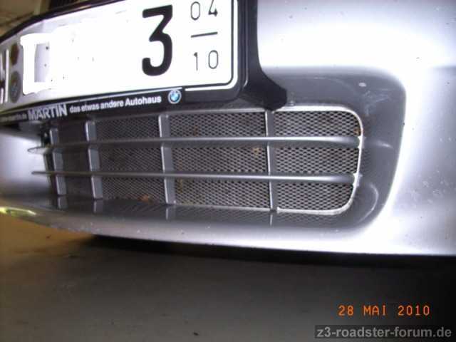

Ich habe das Quergitter drangelassen.
Die Federringe zum Anklemmen haben die BMW Nr. 64 11 13 64 257.
Du brauchst ca. 10 Stück davon.
Stückpreis ca. 15ct.
Auf dem Bild siehst Du wieviel Dreck hängenbleibt und sonst in den Kühler gehen würde.
Grill von vorne. Das große Quergitter kann man auch weglassen.
Blick von hinten mit den Befestigungsstellen
