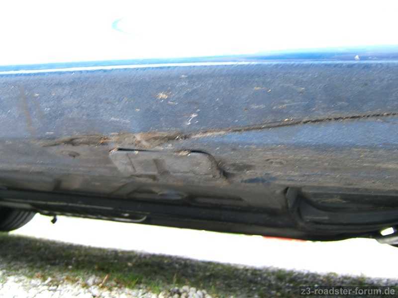

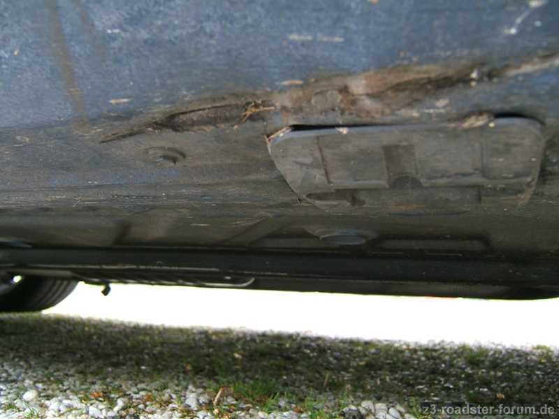

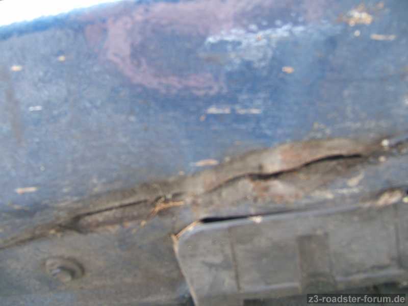

Ich brauche mal ein wenig Zuspruch… :cry:
Ich bin mit meinem alten Golf IV schon länger Kunde in einer freien Werkstatt – bisher auch ganz zufrieden.
Vor ca. 8 Wochen habe ich nun nach langem Zaudern meinen Z zum Tauschen von Thermostat und Wasserpumpe dort gehabt. Nach erledigter Reparatur bin ich fröhlich vom Hof gefahren – mein Auto natürlich nicht von unten betrachtet.
Nach ca. 1 Woche habe ich zufällig von der Seite gesehen, dass auf beiden Seiten die Kunststoff-Luftführungen vor den Hinterrädern reichlich geknittert waren. Ich habe mich geärgert – aber nix unternommen.
Vor 2 Tagen gehe ich bei hellem Sonnenlicht von der Seite auf mein Auto zu und sehen einen deutlichen Knick im rechten Seitenschweller – vorne bei der Aufnahme für die Hebebühne.
Beim näheren Betrachten trifft mich der Schlag. Ein fetter Riss im Blech des Seitenschwellers.
Schaut euch bitte die Bilder mal an. Die Schäden können doch wohl nur von der Hebebühne verursacht sein. Beim Fahren sind sie definitiv nicht entstanden.
Ich werde wohl das Gespräch mit der Werkstatt suchen müssen. Einen Beweis werde ich wohl nicht führen können. Bin gespannt, wie die sich dazu stellen. Ich fürchte, ich habe den Schaden und die Kosten.

Ist das wirklich gerissen? Sieht aus als wäre die Wagenheberaufnahme schief.

definitiv ein langer Riss.
Legst du dich beim Abholen unters Auto ? :roll:

Bin zwar kein Fachmann, aber das sieht mir nicht nach Hebebühne aus, eher nach aufgeschlitzt. Zudem würde ich auch auf älter als 8 Wochen tippen. Aber an den Fotos kann man das sicher nur schwer festmachen...

Hmmm.. ich weiss nicht..... ich bin sehr stark der Meinung das kann nicht von einer Hebebühne kommen.
Also für mich sieht das so aus, als ob irgendjemand (du selber oder wer auch immer) mit dem Fahrzeug (höchstwahrscheinlich beim Abbiegen wie z.b. Reinfahren in einen Parkplatz etc.) an einem scharfkantigen Gegenstand (z.b. Bordstein, Stein etc.) entlanggeschrammt ist.
Wenn du jetzt sagen willst, dass du das auf jeden Fall gemerkt hättest, wenn es dir passiert wäre. Nein, so wie das aussieht nicht.
Ist mir nämlich vor vielen Jahren mit meinem Winterauto beim Einparken vor dem Supermarkt passiert. Bordstein hat den Schweller eingedrückt und den Steinschlagschutz wie bei dir aufgerissen. Der Schaden sah extremst ähnlich aus und ich habe es direkt nicht gemerkt.

z3y hat geschrieben:Außer mir fährt den Zetti keiner und ich denke, einen solchen Knirsch hätte ich eigentlich hören / spüren müssen.
Du wirst - sofern meine Annahme stimmt - deswegen kein Knirschen oder sonstwas hören, weil auf dem Seitenweller an dieser Stelle sehr grosszügig Steinschlagschutz aufgebracht wurde (der überlackiert wurde). Steinschlagschutz ist von den Eigenschaften wie Unterbodenschutz und besteht aus einem erdölhaltigen Produkt, das selber im festen Zustand sehr flexible Eigenschaften hat. Es wirkt daher wie eine Art Gleitmittel.
Noch ein Nachtrag:
Der Schaden (also der Kratzer) ist ja extrem lang. Sowas kann man niemals mit einer Hebebühne anrichten. Einzig denbar wäre, dass das Auto beim Anheben an dieser Stelle von der Auflage der Hebebühne gerutscht ist. Aber selber bei diesem Szenario dürfte der Schaden nicht links und rechts von der Wagenheberaufnahme sein. Das Auto rutscht dann nur in eine Richtung und nicht hin und her. Ausserdem müssten dann noch weitere Beschädigung vorhanden sein. Entweder an der Front oder am Heck - je nachdem wohin das Fahrzeug fiel.
Ausserdem sind die Tragteller einer "normalen" Hebebühne in einer KFZ-Werkstatt aus Hartgummi / Kunststoff oder zumindest mit irgend so einem Zeugs überzogen. So ein Kratzer kann aber nur mit einem sehr harten und scharfkantigen Gegenstand passiert sein.

Denke auch das der schaden schon etwas Älter ist. Selbst wenn die Werkstatt einen fehler gemacht hat und ihn falsch angehoben hat. Im Schweller wäre dann höchstens eine beule (da er innen hohl ist) und kein Riss.

danke für eure Antworten. Wahrscheinlich habt Ihr recht, auch wenn ich mich nicht an eine Situation erinneren kann, bei der dieser Schaden entstanden sein könnte. Kann sein, dass ich den Schraubern Unrecht getan hätte.
Schön, dass es die Schweller offenbar dann auch einzeln gibt.
Ich werde mal zu einer "Blech-Werkstatt" fahren und eine Einschätzung des Schadens einholen.
