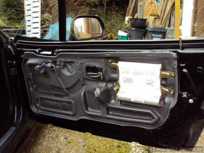

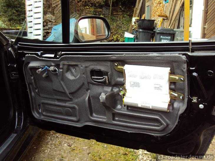

Beitragvon capefear » 26.05.2010 16:44
Echt??? Evtl weils ein 1999 ist!

Beitragvon Patrick1985 » 26.05.2010 19:13
capefear hat geschrieben:Echt??? Evtl weils ein 1999 ist!
Sieht es so aus?
Genau so!!! :D
