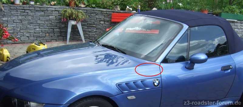

Beitragvon Gabe » 11.05.2010 08:19
Kann jetzt aktuell kein Foto machen.
Es befindet sich an der Karosserie unter der Motorhaube ungefähr an der im Bild gekennzeichneten Stelle (links und rechts) und soll anscheinend das Scheuern der Motorhaube an der Karosserie verhindern (beim Schließen)

Re: Originallack für kleine Reparatur
Beitragvon zettdrei11 » 11.05.2010 09:37
Patrick1985 hat geschrieben:Hi Gabe
Mach es einfach Plank und klebe durchsichtige Schutzfolie auf (so ist es original auch) weil das neu Lackieren hält nicht Lange
Hallo Patrick
so kann man das pauschal aber nicht sagen - Folie über den Rost ?? - vorab die Stellen auf alle Fälle behandeln sollte sein - danach kann Folie geklebt werden - und die gibt es als Paktet = Inhalt 1 Stck 1,40m x 0,30m und 2 Stck 1,40m x 0,20m zum Preis von ca 23.-€ ( ohne Versand )
Beitragvon Toni » 11.05.2010 11:58
Hallo Gabe,
die Motorhaube hat an dieser Stelle innen jeweils ein Gummipuffer, welcher bei geschlossener Motorhaube aufliegt. Vermutlich ist bei dir diese Auflagestelle verrostet ?
Ursache könnte in diesem Fall Dreck an dem Gummipuffer in Verbindung mit Reibung gewesen sein.
