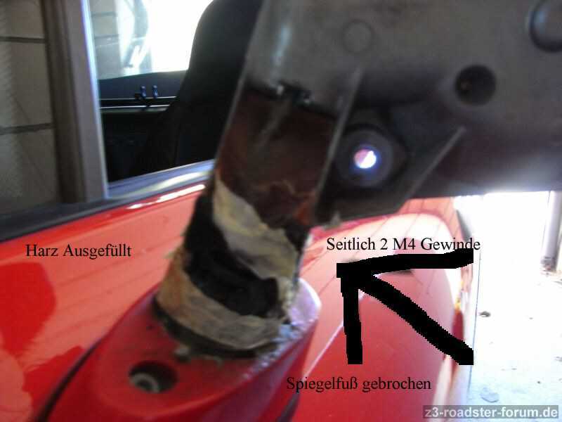

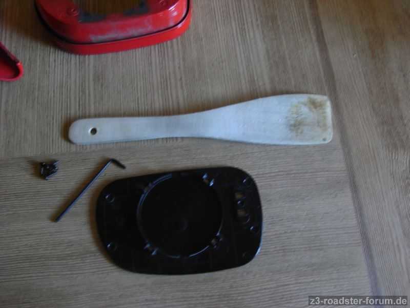

Du brauchst
Heißluftföhn
geklauter Holzlöffel
Torx 10
Spiegel heiss machen auch die Innenseite, aber nicht verbrennen
dann mit dem Holzlöffel Spiegel seitlich aushebeln .Hans benutzt dir Hälfte einer Rollmopszange. Der Spiegel ist mit 4 Clipse befestigt durch das heiss machen wird alles geschmeidig dann siehst du schon wie es weitergeht bei mir war am unteren drittel der Alufuß gebrochen ,der Vorbesitzer hatte das Profil mit einer Harzmischung ausgefüllt gute Idee aber mit der Zeit hat es sich gelöst dadurch wackelte alles ab 100 km/h habe zwei kleine Löcher auf der Seite gebohrt M 4 Gewinde und sitzt 100 %
Gruß Jason

Beitragvon Angeldog » 10.05.2010 18:26
Auch hinterm Spiegel Heißmachen damit die 4 Clipse geschmeidig werden
dann hast du 4 Torxscrauben Nr10 lösen die 2 Spiegelhälften lösen dann siehst du den Alufuß der war bei mir unten gebrochen ,der Vorbesitzer hat dieses sagen wir mal U Profil mit irgend einem Kunststoffharz ausgefüllt das hatte sich dann gelößt habe auf der Seite 2 M4 Gewinde gemacht Alles Bombig fest

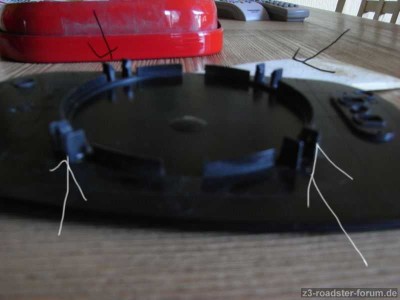

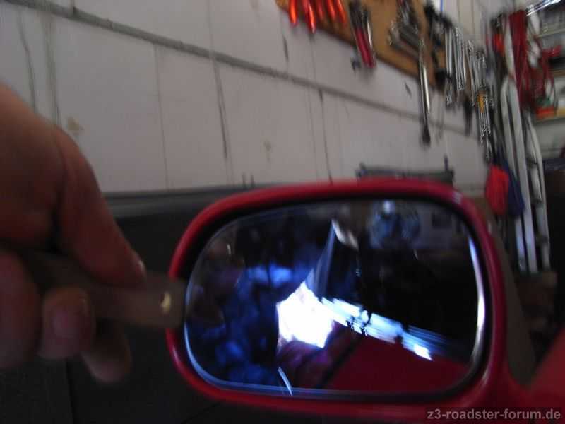

Re: Reparatur Außenspiegel
Beitragvon Angeldog » 10.05.2010 18:40
Reparatur Spiegel

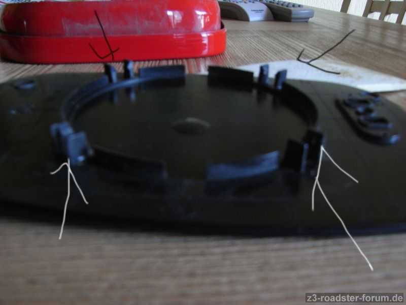

Beitragvon Angeldog » 10.05.2010 18:44
Reparatur Spiegel
Kommt alles Scheibchen Weise Aber mein Computer versteht mich nicht

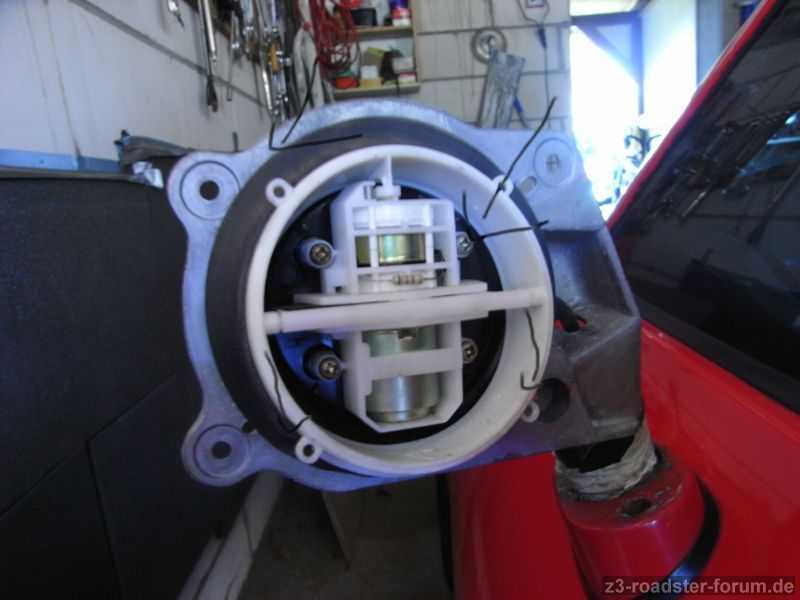

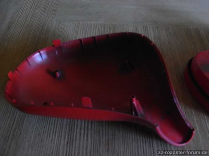

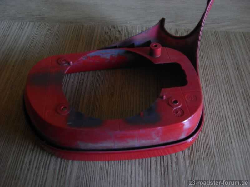

Beitragvon Angeldog » 10.05.2010 18:50
Reparatur Spiegel
Der Rest :thumpsup: Spiegel aushebeln mit Liebe !!!!!!!!
Beitragvon bastian200 » 11.05.2010 08:27
Hey Jason,
da hast Du Dir aber Mühe gemacht.... Danke !
Es ist ungemein hilfreich zu sehen, wie das, was man zerlegen will, von Innen aussieht. Ich werde mich am Wochenende mal daran machen und das Ding zerlegen. Vorher werde ich im Baumarkt mal erfragen, was man so als Vergussmasse nehmen kann. Es sollte sicher etwas dickflüssig sein, da es ja sonst herunterfließt.
