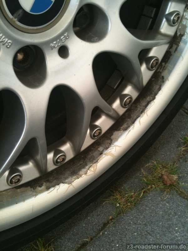

Da ich momentan auf der Suche nache einem neuen 6 Zyl. bin habe ich mir gestern einen angesehen.
Der Wagen hat die Mischbereifung mit geschrautern Felgen (BBS).
Und an beiden hinteren Felgen ist der Kranz fast ringsherum mit einer Art Ausblühung stark beschädigt. Der Lack ist teilweise von der Felge ab und die Stellen sind - wenn man mit dem Finger rübertastet - erhaben.
Der Verkäufer meinte, da ist mal Wasser eingedrungen und druch Frost kamen diese Abplatzungen?
Kennt jemand diesen Schaden (vielleicht auch genau von diesen zweitteiligen Felgen)??
Kann ein Felgendoktor das hinbekommen?
Foto füge ich bei.
Danke für Eure Einschätzung!

Das haben die Styling 42 recht häufig, so schlimm habe ich es aber noch nicht gesehen.
Grad wenn man sie im Winter fährt kann das leicht passieren.
Wenn man den Ring demontiert-poliert sollte das normalerweise ganz verschwinden.

ich möchte deinem Verkäufer nicht unrecht tun. Aber, Frostaufbrüche kenn ich nur auf den Straßen. :mrgreen: :mrgreen: :mrgreen:
Diese Felgen sind am Klarlack vom Salz unterwandert und dadurch zerfressen worden :mrgreen: :mrgreen:

diese beschädigung habe ich persönlich auch schon an einer anderen felge gehabt...
hab sie im winter gefahren und in verbindung mit salz, frost und einer kleinen beschädigung des klarlacks sehen die felgen ganz schnell so aus.
zu aggressiver felgenreiniger kann auf polierten und nicht versiegelten oberflächen oder bei einem katzer im klarlack auch zu solchen beschädigungen/oxidation führen...
ein lackierer/aufbereiter bekommt das wieder 1A hin... abschleifen, polieren und versiegeln...fertig...

Komisch, dass die vorderen nicht betroffen sind?!? Was darf ich denn für die Instandsetzung pro Felge rechnen?
Leider sind die Reifen auch runter. Die ganze Räder-Arie kostet wohl über 1000,- ???

@matze: ich ahtte es auch nur hinten (vermutlich steinschläge durch die vorderräder, kratzer vom einparken???)
100,- pro felge musst du ungefähr rechnen... es gibt aufbereiter die machen es auch günstiger... naja und für reifen kann man 100,- für nen linglong bis ca. 350,- für z.B. nen michelinreifen ausgeben... da muss jeder selber schauen was ihm gefällt...

Also Thomas hat recht die Felgen kann man ohne weiteres wieder richten, da gibt es natürlich mehrere Arten.
Einfach wieder aufpolieren, das kann Mann selber machen mit dem richtigen Material. Wenn du willst schick ich dir mal ein link dazu.
Oder man zerlegt die Felge und lässt den Ring Hochglanzverdichten, das die bessere Variante ist, da das reinigen am vieles vereinfacht.
Oder die dritte Variante ein neuen Ring kaufen bei BBS.
Also bei eins wird der Preis bei ca100Euro sein .
Bei Variante zwei schätze ich mal so zwischen 150-200Euro.
Und bei Variante drei weiß ich nicht :pssst: :mrgreen:

du kannst auch die ringe demontieren und zum nächsten zerspaner in deiner nähe bringen.
die haben mittlerweile alle ne ausbildungsabteilung und wenn der meister dort nicht ganz arschig ist, lässt er seine lehrlinge die ringe neu polieren für n appel und n ei.
haben wir damals in der lehre auch immer gemacht. pro teil eine haribo dose.
wir hatten abwechslung, unser meister durfte mal rein greifen in die haribos und der "kunde" war total happy.
hab jetzt leider nicht mehr die möglichkeiten sonst würd ich sagen bring her den kram.
aber probiers einfach mal in deiner umgebung. da gibts bestimmt jemanden der das macht. :thumpsup:
