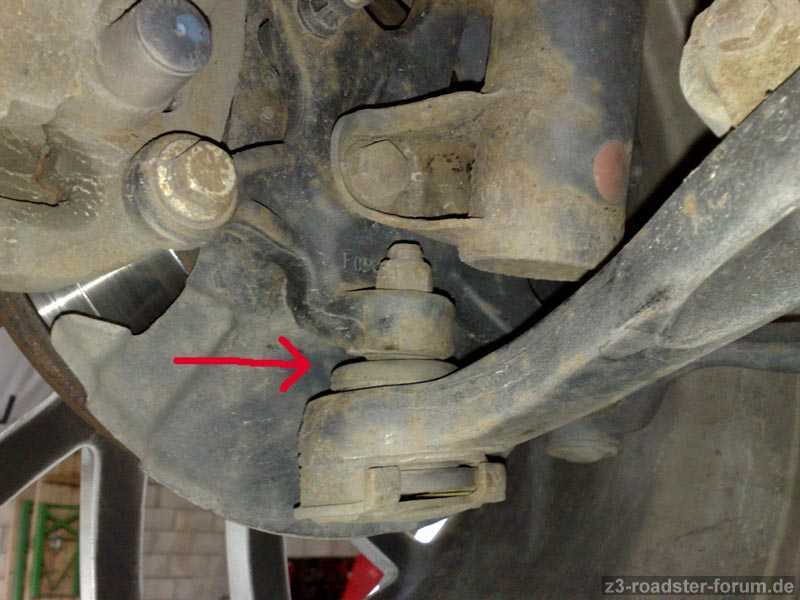

Vor kurzem ist mir bei meinem Zetti aufgefallen, dass das Lenkrad beim Geradeausfahren leicht nach links steht. Und die Lenkung wirkt auch leicht schwammig. Hatte den heute mal auffer Bühne. Beide Vorderräder weisen ein leichtes Spiel auf. Hab versucht die genaue Ursache zu finden. Muss dazu sagen, dass ich nicht soooooo den Plan von den Dingen unterm Wagen habe. Mir ist aber aufgefallen, dass das markierte Teil leichtes Spiel hat, wenn man dran wackelt.
Was ist das genau? Und kann man es selbst machen? Reparaturkosten?

das sind die Traggelenke welche bei dir ausgeschlagen sind. Werden zwischen 15.- bis 30.- Euro angeboten.
Über Selbstmontage kann ich dir nicht´s sagen.Als meine gewechselt wurden hab ich in der Werstatt rumgesabbelt. Ging aber recht schnell. Kein großer Aufwand. Ich mein die haben die Mutter gelöst und haben die Dinger nach unten rausgedrückt.

Wenn die Traggelenke hin sind ( leicht schief ) dann einmal neu. GGF machst mit Querlenker direkt in Kombi.
Danach neu vermessen lassen und Spur/Sturz neu einstellen.
Dann passt es wieder

jeriko hat geschrieben:Meine Querlenkerlager wurden mal vor kurzem getauscht. Ist das das Gleiche, wenn hier von "Traggelenken" geredet wird, oder ist das was anderes?
Nein damit sind 2 verschiedene Gummilager gemeint.
http://de.bmwfans.info/parts/catalog/Z3/Roadster/Europe/Z3_2.2i-M54/LHD/N/2001/june/browse/front_axle/front_axle_support_wishbone_stabilizer/
Nr. 4 ist das Traggelenk (Radführungsgelenk) und Nr. 6 das Gummilager vom Querlenker. :wink:
