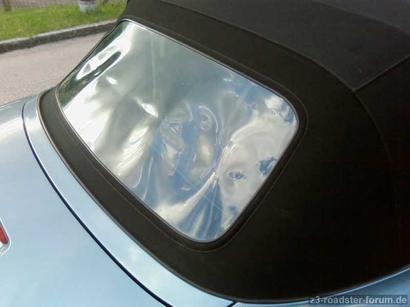

Nachdem meine Heckscheibe leider einen Riss bekam, wurde diese von BMW getauscht. Nun habe ich heute erstmals wieder das Vedeck herunter gelassen bei immerhin 14 Grad.
Als ich dann das Verdeck wieder zu machte, sah die Scheibe ziemlich zerknittert aus. Hab das irgendwie anders in Erinnerung bei meiner vorherigen Scheibe, - klar bei wärmeren Temperaturen ist die Scheibe elastischer, aber irgendwie sieht das doch ungesund aus, oder??
Ist das Ding eventuell nicht gut eingepasst oder übertreib ich da?
Danke für eure Meinungen!

Ist meiner Meinung total normal.
Wie du ja richtigerweise schreibst ist bei niedrigen Temperaturen das Material einfach weniger flexibel. Selber "alte" Heckscheiben falten sich da nicht immer sauber. Ich achte da z.b. immer sehr darauf und helfe eben mit der Hand, einem Tuch zum Dazwischenlegen oder ähnliches immer nach, damit die Scheibe sich sauber faltet.
Das Auto 30 Minuten mit der Heckscheibe in die pralle Sonne stellen und die Sache ist wieder glatt.

...Okay, dann bin ich schon mal beruhigt.
Stimmt, ohne den Falt legt sich die Scheibe natürlich noch sehr willkürlich zusammen. ...aber der kommt ja dann noch früh genug :(

keine Sorge,das Problem hab ich auch. Wenn ich das Dach wieder geschlossen habe, war die Scheibe nach einer Nacht wieder glatt.Soll schneller gehen kannst die Scheibe mit einem Fön vorsichtig anwärmen. Aber ich denke das dies nicht nötig ist.

ich habe auch das Gefühl das meine Original-Heckscheibe ab Werk mehr Spannung hatte, als die Ersatz-Heckscheibe, welche ich im Jahr 2000 erhielt.
Merkwürdigerweise habe ich die größten Probleme, wenn die Heckscheibe richtig warm/heiß ist. Dann lässt sich diese beim Öffnen recht schlecht sauber gefaltet ablegen.

auch ich habe letzte woche meine heckscheibe bei bmw austauschen lassen. gestern offen gefahren und beim schließen des verdecks war die scheibe auch bei mir "knittrig". der von bmw meinte gleich von anfang an das sei normal.
worauf sollte ich den beim zusammenfalten denn noch so achten? kann ich da einfach ein handtuch dazwischen legen (habe ich gestern so gemcht) oder brauch ich dazu ein spezielles tuch?

Kann das so bestätigen: Meine sah gestern genauso aus!

Ja. Die alte Scheibe war gut, wesentlich dicker und hat sich unproblematischer gefaltet. Die neue Scheibe ist (meiner Meinung nach) einfach nur Mist. Viel zu dünn, faltet sich nicht sauber und ist nach dem Verdecköffnen die ersten paar Stunden knittrig.
Ich bin mit der Neuen nicht zufrieden - aber man hat ja keine Wahl.

Mir hat auf einem Parkplatz ein Zettifahrer geraten, eine Rolle aus Schaumstoff auf den Hechscheibenschoner zu kleben, dann gibt es keinen Knick mehr. Habs noch nicht probiert, aber vielleicht ein anderes Forummitglied. Diese Rollen sind ca 10cm dick und werden von kids gerne beim baden verwendet.

Hab auch seid letzter woche ne neue Heckscheibe drin und sie ist genauso knittrig wie deine. Scheint also normal zu sein.
