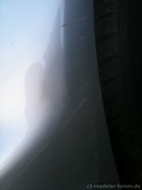

Nach nicht einmal 14 Tage habe ich leider meine ersten Schrammen an meinem Z3. :-( Und zwar hatte ich meine Mutter besucht und mein Wagen in der Garage geparkt. Als ich aus der Garage rausfahren wollte ist es denn passiert. Vorsichtig bin ich aus der Garage gefahren und habe leider zu lange nach hinten geschaut. Dann beim Einschlagen habe ich die Wand leicht mit der Frontstoßstange kaschiert. Nun habe ich einige kleine Kratzer an der Stoßstange (Fahrerseite). Eigentlich ist es nicht super schlimm, aber mich ärgert es sehr und die Kratzer sollen weg. Eigentlich wollte ich so einen Smart Repair Doktor aufsuchen, aber bei mir in der Gegend (Rotenburg Wümme) gibt es da leider nichts. Meine Werkstatt sagte mir, bei dem Lack sollte ich lieber zum Lackierer gehen. Smart Repair kann man bei silber und metallic Lack vergessen.
Gestern war ich bei einem Auto-Aufbereiter die auch einen Lackierer haben, die wollten 150 Euro + MwSt haben, außerdem muss ich dann 2-3 Tage auf den Wagen verzichten. Für so ein paar kleine Kratzer auf der Fahrerseite finde ich den Preis eigentlich ein bisschen viel.
Bevor ich nun zum Lackierer gehe habe ich gedacht, ob man die Kratzer eventuell nicht selber weg polieren kann. Es ist nur die äußere Schicht zerkratzt, also Lack ist noch drauf, es ist bloß angeraut. Hat jemand von euch einen Tipp wie ich die Kratzer weg polieren kann. Gibt es eventuell ein Wundermittel. Mit Lackreiniger hat es leider nicht geklappt.

Also 150Euro ist nicht viel für eine Stoßstange lackieren. Aber 2-3Tage ist viel. Wenn du mal ein Bild machen könntest und beschreiben wie tief der Kratzer ist, dann könnte man mehr darüber erzählen. Vielleicht geht ja polieren. Aber deine Werkstatt hat recht Silber ist eine undankbare Farbe zum bei lackieren :pssst:

also wenn der lack noch drauf ist und noch keine grundierung zu sehen ist, dann bekommt man es normalerweise schon wegpoliert!!! (selbst wenn man grundierung sieht, geht das noch!)
z, B. bei A.T.U gibts es von verschieden anbietern poliersets mit verschiedenen grobkörnigen polituren (ganz grob/grob/fein/versiegelung) und schwämchen zum einpolieren!
so zwichen 8,- und 20,- euro dürften die liegen, wenn ich mich recht errinere...

Der Schaden sieht auf den Bildern schon recht heftig aus.
Ich habe den Wagen vorhin gewaschen, daher nicht wundern das da Tropfen drauf sind.
Ich denke ich werde den Wagen zum Lackierer bringen.

Na so schlimm sieht das gar nicht aus, wie Thomas schon sagte mit polieren geht da viel. Von der Fa 3M gibt es wirklich gute Mittelchen zum schleifen und polieren. Würde es erst mal damit versuchen bevor du zum Lackierer gehst.

Hole dir Schleifblüten (ist ca 4000er schleifpapier) schleif es an und poliere es auf du siehst nix mehr.
Oder du kommst am 2.4 mit zu unserer tour und ich bringe dir nen paar schleifblüten mit

Das mit dem Anschleifen habe ich probiert. Der Lack ist nun wieder glatt und die kleinen Kratzer sind auch nicht mehr zu sehen. Allerdings hatte ich leider auch zwei tiefere Kratzer. Die beiden tiefen Kratzer sind nun zwar weg und alles ist super glatt, allerdings hat sich der Lack an diesen Stellen gelblich gefärbt. Ich fürchte das die gelbliche Färbung wahrscheinlich die Grundierung ist. Ein Lackstift wird da sicherlich nicht helfen oder?
Vielleicht sollte ich wirklich zum Lackierer gehen. Alles andere ist irgendwie gefuscht und wird mich auf Dauer sicherlich nicht zufrieden stellen.

mach das was dich nachts ruhig schlafen lässt! wenn du mit dem ergebnis nicht zufrieden bist, dann lasse es lackieren...
ich kenne das, man sieht es zwar kaum, aber man weiß das es da ist... und das macht einen krank :roll: ...
