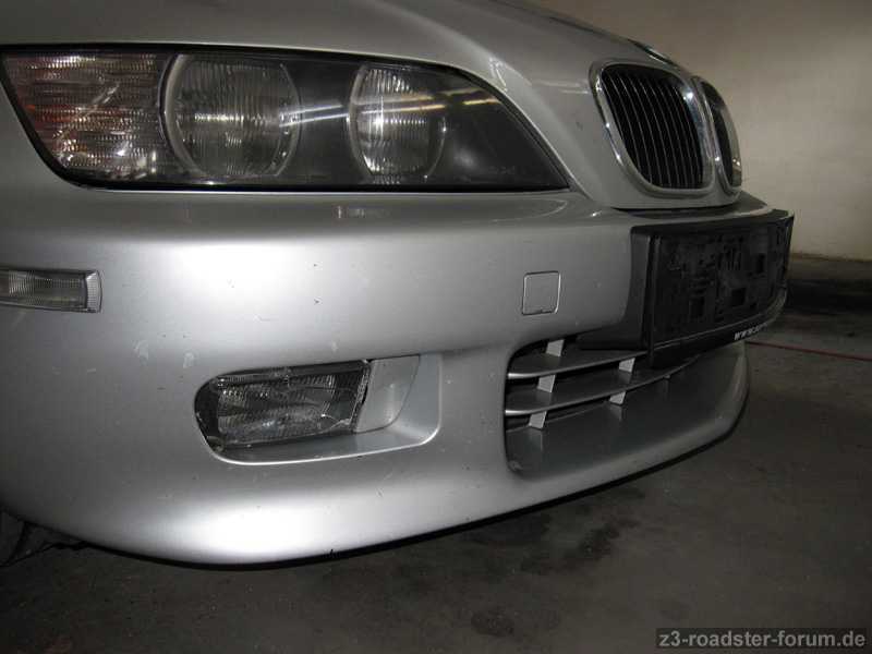

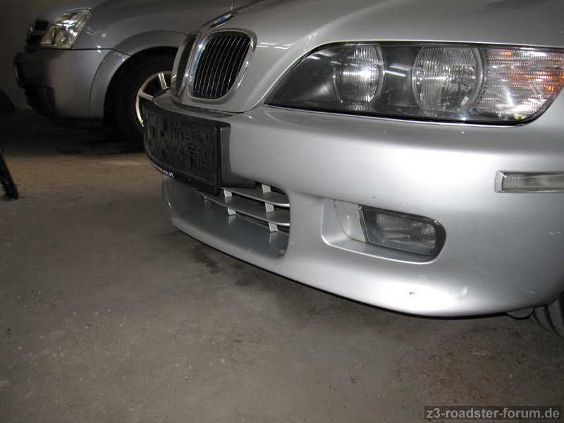

habe das Problem das mir jede Saison mindestens einer der Nebelscheinwerfer kaputt geht. Ich möchte jetzt die Nebelscheinwerfer durch Luftführungsschächte ersetzen. Soweit sogut - kann mir jemand sagen ob diese Teilenummern bei meiner Fronstoßstange passend sind ?
Teilenummern:
51712268641 (links)
51712268642 (rechts)
anbei noch ein Foto von der Front.
vielen Dank,
Gregor

rex6969 hat geschrieben: Soweit sogut - kann mir jemand sagen ob diese Teilenummern bei meiner Fronstoßstange passend sind ?
bei deiner Front nein
die Sachnummern passen zum Z3M
einfach mal bei sowas im ETK schauen
aber vielleicht kannst du sie anpassen für deine Lüftung wie auch immer die aussieht

Beitragvon Rubi69 » 22.03.2010 21:20
Wie bereits geschrieben passen sie als "Plug & Play" nur an die M-Frontschürze. Es fehlen bei den Nicht-M-Frontschürzen die entsprechenden Kunststoffzapfen für die Verbindung. Dort sind eben die Aufnahmen für die Nebelscheinwerfer, die der M ja nicht hat.
Sofern du nicht auf die M-Front wechseln willst, bleibt dir also nichts anders übrig, als selber was zu basteln.

Beitragvon Malteser » 23.03.2010 01:11
Bestell dir einfach bei isa-racing o.ä. flexible, hitzebeständig Bremsluftschläuche. Dann bschneidest du ein Loch in die Bremsschutzbleche und montierst die Schläuche daran.
Zehnmal besser als jeder originale M-Krust, der nur die Reifen anpustet und das zum selben Preis.
Grüße.

Beitragvon rex6969 » 23.03.2010 16:59
Dann muss ich wohl weitersuchen, danke für die Infos.

Beitragvon BigT » 24.03.2010 11:11
Das passt schon.
Schau mal hier:
http://www.zroadster.com/forum/how_to/35218-bremsbel%FCftung_z3.html
(Mein Beitrag Nr. 18.)
