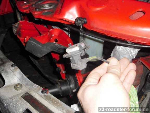

Bin gerade dabei meinen Zetti zu reparieren (mittelschwerer Frontschaden). Bin nun gerade fertig damit die Stoßstange abzunehmen, nebst träger und hab da ein Teil gefunden von dem ich nicht weiß wo es hingehört oder wozu es dient...
kann mir jemand helfen?

Hi, das ist ein Sensor und der sitzt in der rechten unteren Kunstoffluftführung beim Kühler! Die ist bei dir mit Sicherheit durch den Frontschaden zerbrochen!

Ich denke Aussentem.-Sensor !!

Temperaturfühler kann ich mir nicht vorstellen.Hatte mich nach einem Spoilerschaden auch schon über dieses Teil gewundert.
Ich habe aber keine Temperaturanzeige.War ratlos und habs halt wieder eingebaut wo´s hingehört. :shock: Vielleicht ist´s ein Temperaturfühler der was im Motor regelt.

Außentemperatur-Sensor sieht anders aus.

Laut ETK wäre es der Temperatursensor für die beheizten Spritzdüsen !!
http://de.bmwfans.info/parts/catalog/Z3 ... witches-4/
Laut Schaltplan wäre es der S198 und der Einbauort "vorne links am Radhaus"
