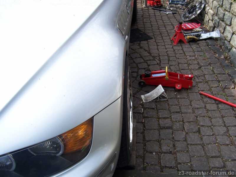

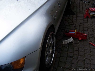

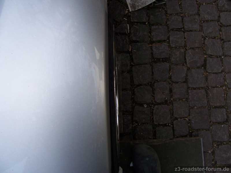

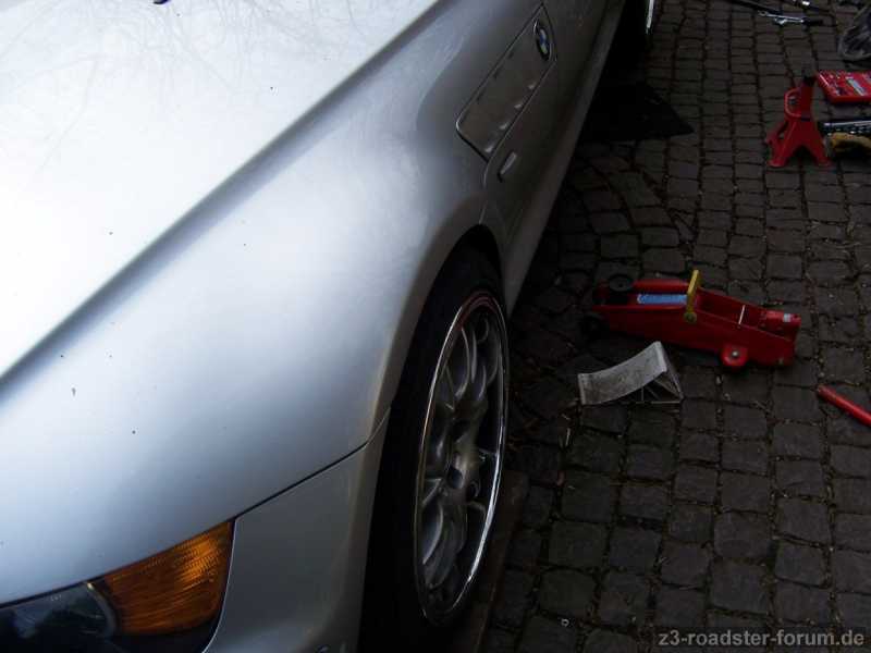

Bin grad dabei meinen ZZZ für die neue Saision fertig zu machen. Habe soweit alles umgebaut ( neues Fahrwerk, Domlager, Querlenker,Stabilisatoren, etc... ). Jetzt habe ich ein Problem mit meiner Fahrwerk/Felgen Kombi auf der VA ( 8,5x18 ET 35 ). Felge schleift am Federbein ( Ap Gewindefahrwerk ), habe dann mal 10mm Spurplatten montiert (siehe Foto ), jetzt ist genug Platz da.
Fragen:
Ist das nicht ein wenig knapp mit der Felge im vorderen Radhaus ( Foto ist im eingefederten Zustand )? Würde lieber 6 oder 5mm Platten verbauen, wie sieht es da mit der Mittelzentrierung aus, reicht die ( sind ja so ca. 11mm )?
MFG
Speedranger

zweites Foto

drittes Foto
