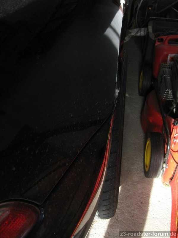

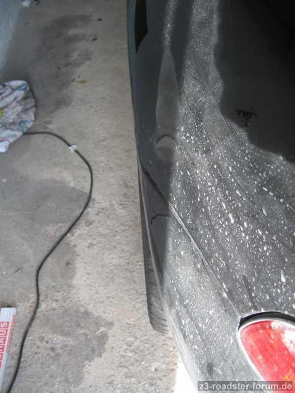

Habe eben mal meine neuen Felgen montiert.
Sehen für meinen geschmack richtig gut aus. Nur steht das hintere rechte Rad weiter raus als links. Wie kann das sein?
[ externes Bild ][ externes Bild ]
Habe 7,5 x 17 ET 35 mit 20mm Spurplatten hinten.
Zuletzt geändert von threesixteen am 27.02.2010 15:56, insgesamt 1-mal geändert.

Wenn ich mir so ansehe wie die Rückleuchte links sitzt würde ich eher denken, daß mit dem Kotflügel was nicht stimmt.

Aber dann müsste doch rechts eingedrückt sein, denn da steht der Reifen ja weiter raus....
Aber wäre eine Erklärung. Ist nur die Frage rausziehen oder neuen drauf.
Allerdings wurde mir der Wagen vor einem halben Jahr als unfallfrei verkauft....
Super.

Kann auch eine Optische Täuschung sein. Nimm doch mal einen Messschieber und messe den Abstand von Reifen zu Kotflügelkannte!!! Dann weißt du es genau. Ich dachte nemlich auch mal das ein Rad weiter raus steht.
Dabei stand der ZZZ nur etwas schief
